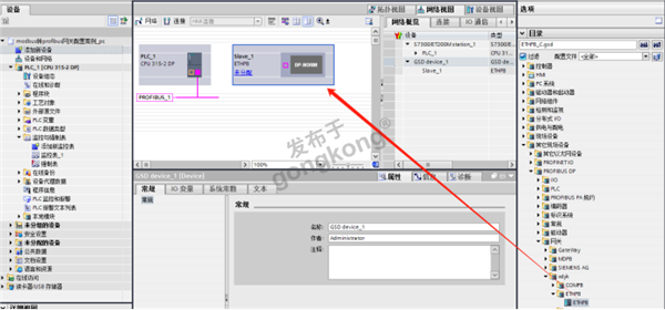

 3、进入到组态页面在右侧目录“其他现场设备”里找到安装好的GSD文件双击添加到组态页面,如下图所示:

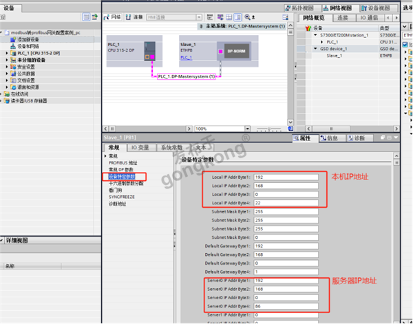

 6、在“设备特定参数”里输入服务器IP地址(plc 本机 服务器IP地址要在同一网段),如下图所示:

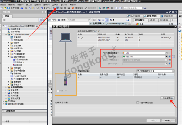

 10、回到网络视图点击下载,选择接口类型点击开始搜索:

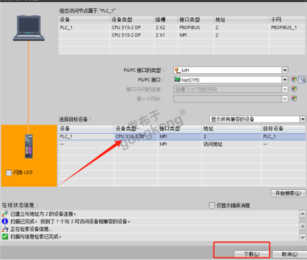

11、搜索完成后 选中设备点击下载:

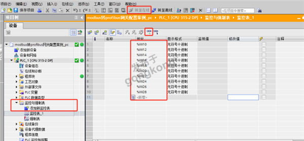

12、下载完成后点击“转至在线”在左侧项目树找到“监控与强制表”添加新监控表,在监控表里输入分配的I地址进行监控,如下图所示:
 13、通过下图我们可以看到监控到了防撞雷达的实时数据,就此我们完成了对网关的快速配置方法:
