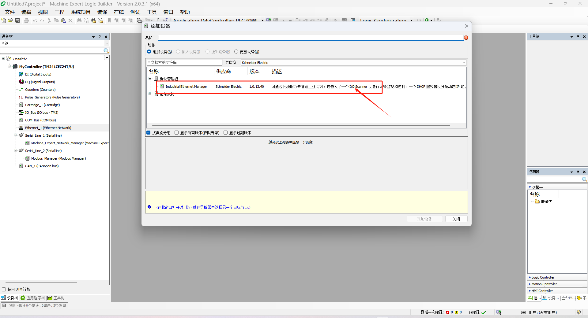

参数配置
1. ProfiNet侧配置
使用捷米特配置软件设置网关GSD文件,导入博世力士乐驱动器的设备描述

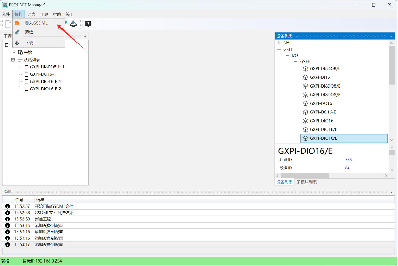

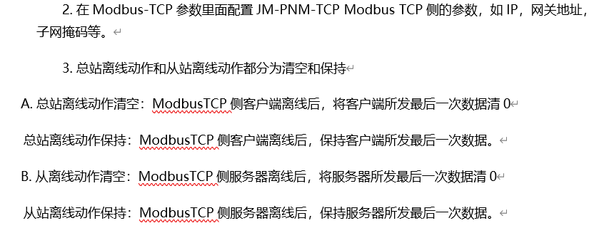

2. PROFINET 从站GSDML文件复制至软件安装路径下的GSDML文件夹中,例如:C:\Program Files (x86)\PROFINET Manager\GSDML或者通过菜单栏“选项”中的“操作”选择导入GSDML实现GSDML加载;点击“导入GSDML”弹出“选择导入的文件”对话框,查找GSDML的路径文件打开即可;或者点击ProfiNet转ModbusTCP协议转换网关实现三菱L系列PLC与博世力士乐IndraDriveCX系列伺服驱动器的通讯配置案例(图4)来进行快捷添加GSDML文件导入完成之后可以选择重启软件进行更新GSDML目录文件,也可以点击快捷栏ProfiNet转ModbusTCP协议转换网关实现三菱L系列PLC与博世力士乐IndraDriveCX系列伺服驱动器的通讯配置案例(图5)来进行更新GSDML目录文件。
ProfiNet转ModbusTCP协议转换网关实现三菱L系列PLC与博世力士乐IndraDriveCX系列伺服驱动器的通讯配置案例(图6)
查看PROFINET 从站GSDML已添加至设备窗口“从属设备”树状结构下,如下图所示 :

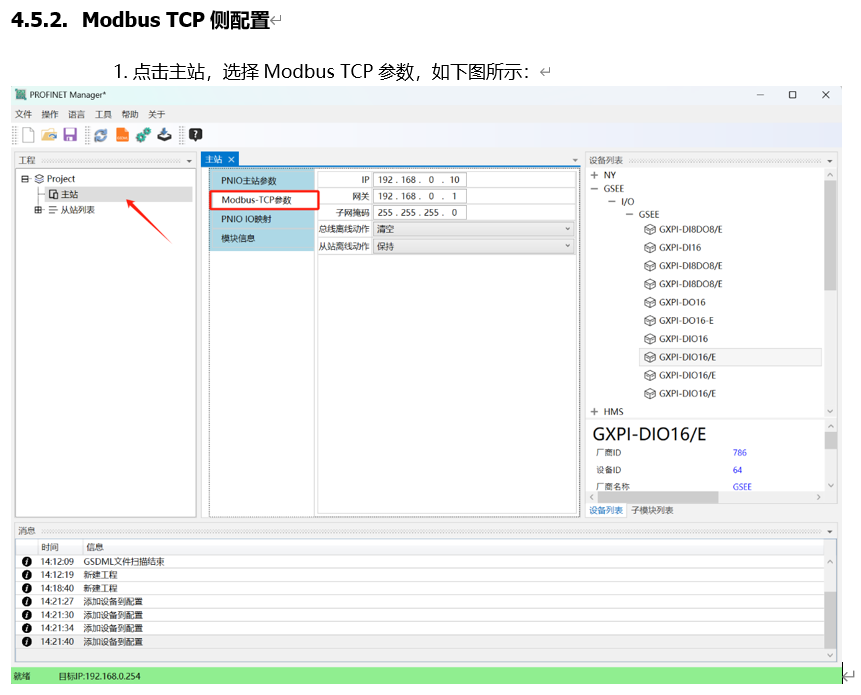

3. ModbusTCP侧配置
在三菱GXWorks3中添加网关设备,设置通信端口502
建立数据映射表:将PLC的D1000-D1015映射为驱动器的目标张力值,D2000-D2015映射为实际张力反馈
