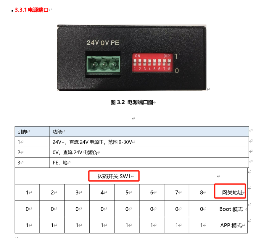

使用方法
参数设置说明
1.  正确连接电源,通过以太网口将PNS-PNS与PC相连,给PNS-PNS上电;
2.  打开TIA Portal,根据需求在TIA Portal中进行配置;
3.  将 TIA Portal的组态配置下载到PLC中;
4.  等待大约 5秒,PNS-PNS会与 PLC之间建立连接,此时PN.1和PN.2灯亮。

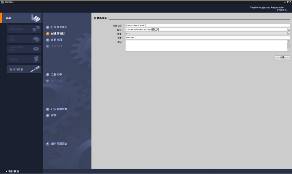

创建工程
1. 打开TIA Portal,选择创建新项目,输入项目名称,选择路径等信息后,点击创建,如下图所示。
profinet网关模块之profinet转profinet应用案例(图6)

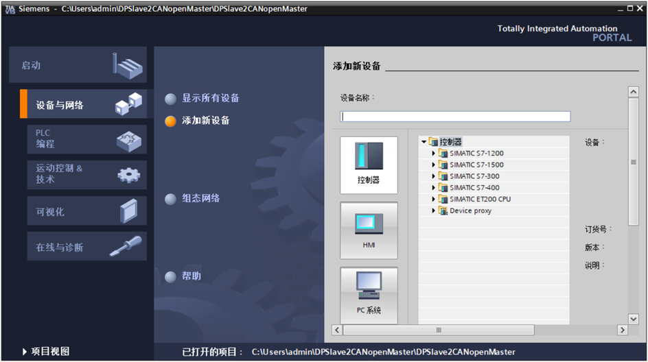

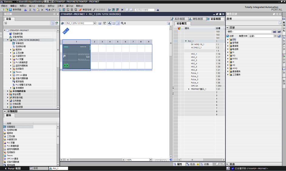

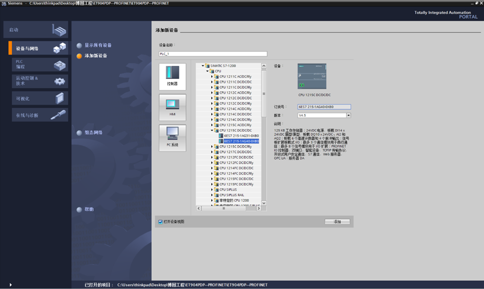

2. 通过 Portal 视图或创建完成的项目视图将 CPU 插入到项目中。
3. 在视图中,选择“设备和网络”并单击“添加新设备”(或者在项目视图中的项目名称下,双击“添加新设备”),如下图“添加新设备”对话框,添加支持PROFINET接口的控制器,例如6ES7 215-1AG40-0XB0。
profinet网关模块之profinet转profinet应用案例(图7)
profinet网关模块之profinet转profinet应用案例(图8)
profinet网关模块之profinet转profinet应用案例(图9)

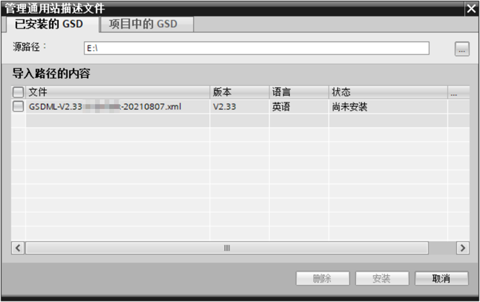

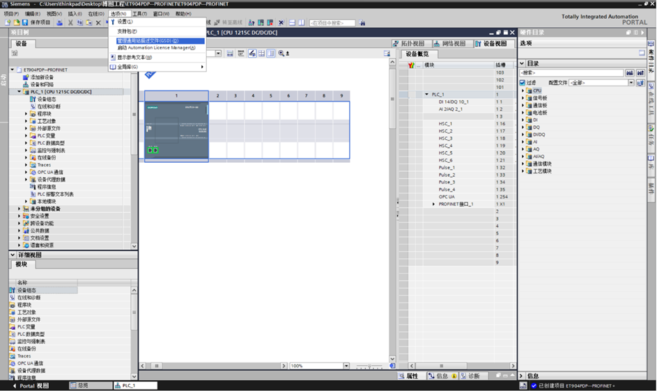

GSD安装
在TIA Portal 菜单栏点击“选项”>“管理通用站描述文件”, 如图所示:
profinet网关模块之profinet转profinet应用案例(图10)
在弹出的对话框中,选择“已安装的GSD”选项卡,点击源路径选择按钮,弹出浏览文件夹对话框中找到选择 GSDML-V2.33-YC-PN-20210807所在的文件夹路径并选中,点击确认即可。
profinet网关模块之profinet转profinet应用案例(图11)

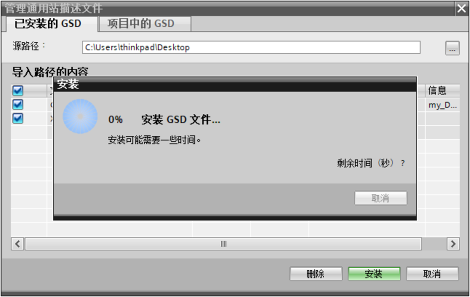

选择导入的GSD文件,点击安装,直至安装完成。

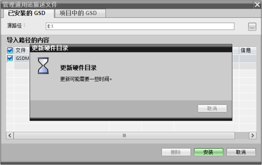

软件会更新硬件目录。

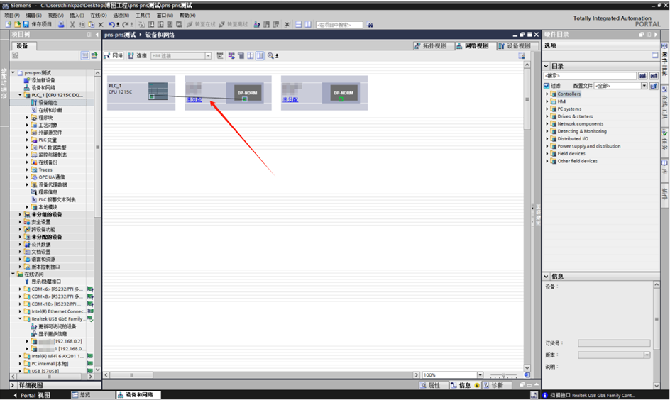

建立PROFINET DP和PROFINET网络
1. 使用设备配置的“网络视图”在项目中的各个设备之间创建网络连接。创建网络连接之后,使用巡视窗口的“属性”选项卡组态网络的参数。
2. 选择“网络视图”以显示要连接的设备。选择PNS-PNS的PROFINET端口,然后将连接拖到PLC_1的PROFINET端口处,释放鼠标按钮以创建网络连接。
profinet网关模块之profinet转profinet应用案例(图16)
3. PROFINET网络创建成功,如下图所示:
profinet网关模块之profinet转profinet应用案例(图17)

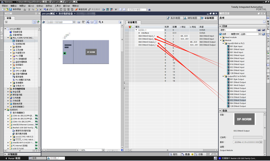

双击PN-PN设备并组态所有必需的模块及子模块,
1. 组态PROFINET设备输入输出
–   双击PROFINET 模块
–   在硬件目录中,展开“模块”容器。
–   双击或拖动Input modules /  Output modules下的模块类型。如下图所示:
profinet网关模块之profinet转profinet应用案例(图18)
profinet网关模块之profinet转profinet应用案例(图19)
2. 组态PROFINET设备输入输出
–   双击PROFINET模块
–   在硬件目录中,展开“模块”容器。
profinet网关模块之profinet转profinet应用案例(图20)
profinet网关模块之profinet转profinet应用案例(图21)

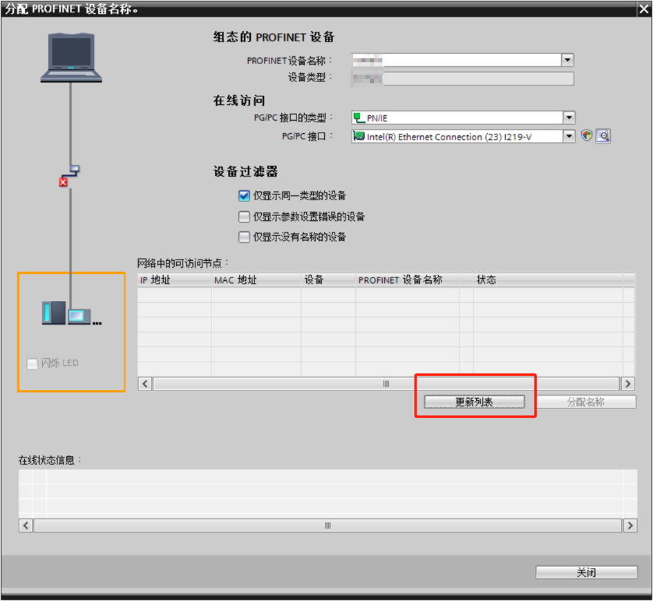

点击分配设备名称,选择更新设备,如下图所示:
profinet网关模块之profinet转profinet应用案例(图23)

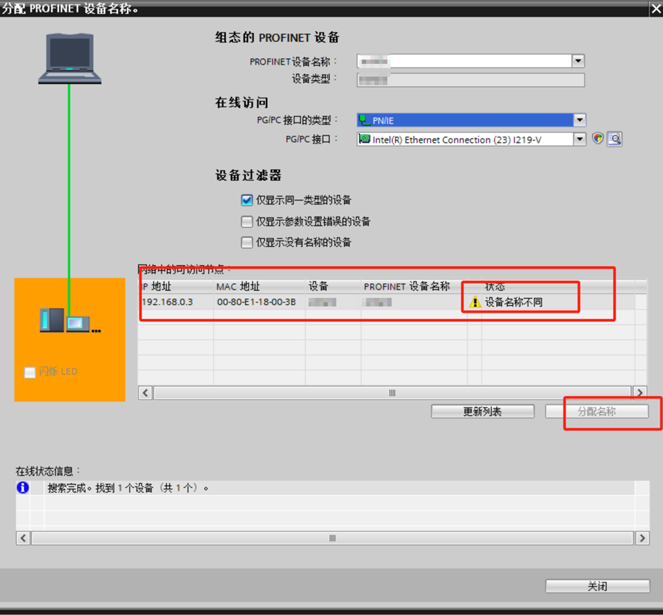

搜索出来设备后,查看设备名称是否一致,若不一致,选中该设备,点击分配名称
profinet网关模块之profinet转profinet应用案例(图24)

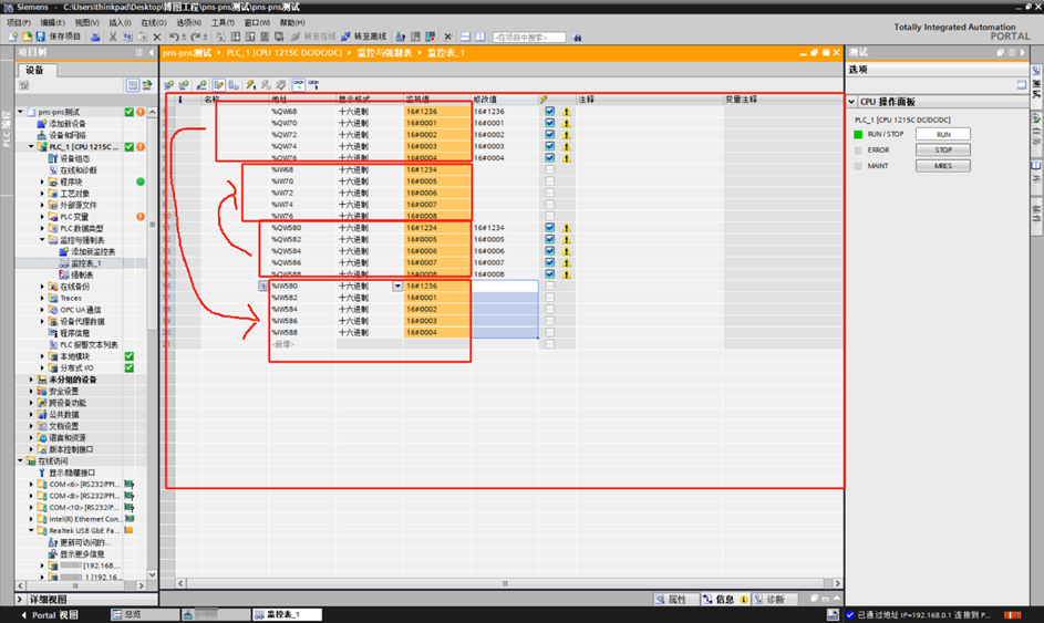

2. 点击监控表,输入地址进行监视,如下图所示
