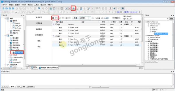

 5、点击进入驱动参数配置,在过程数据添加输入 输出指令添加完成点击下载:
 6、下载好以后汇川这边的配置就完成了,点击运行和监控I/O功能映射:
