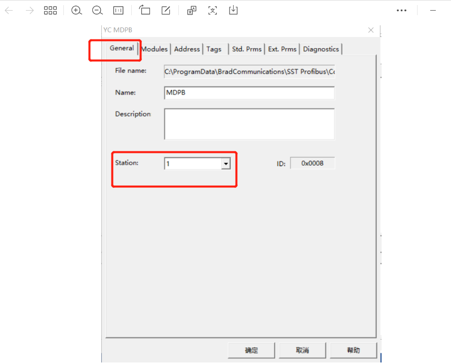

3, 双击PROFIBUS-DP图标,在弹出的对话框中设置Profibus波特率,波特率为12M,在弹出的对话框中设置Profibus从站的站地址。
PROFIBUS转PROFINET借网关模块实现变频器和西门子PLC协议互通(图4)

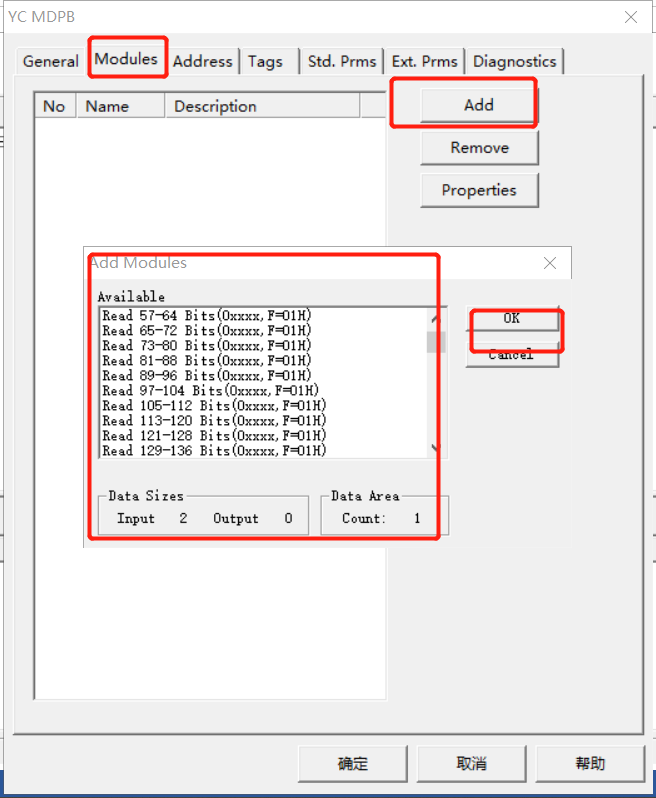

4, 捷米JM-DPM-PN从站参数设置完成后配置其IO数据,将需要添加的从站IO数据按顺序添加到从站。单击Add按钮在弹出的对话框中添加IO数据模块捷米JM-DPM-PN。
PROFIBUS转PROFINET借网关模块实现变频器和西门子PLC协议互通(图5)

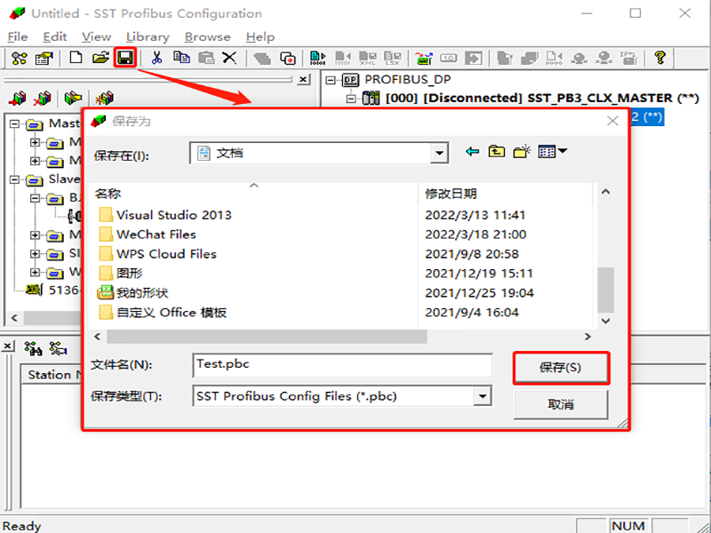

5, 保存生成的组态文件
PROFIBUS转PROFINET借网关模块实现变频器和西门子PLC协议互通(图6)

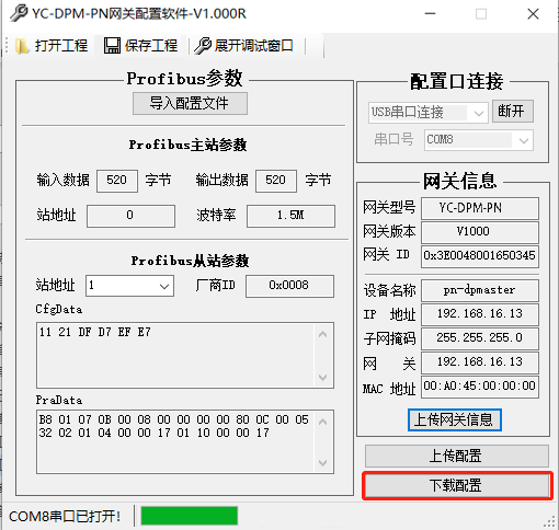

8, 点击下载配置按钮将组态参数下载到网关。
PROFIBUS转PROFINET借网关模块实现变频器和西门子PLC协议互通(图9)

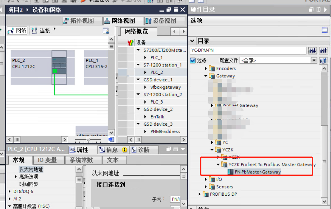

添加JM-DPM-PN网关
10, 在右侧硬件目录里找到网关,直接双击添加到网络。
PROFIBUS转PROFINET借网关模块实现变频器和西门子PLC协议互通(图11)

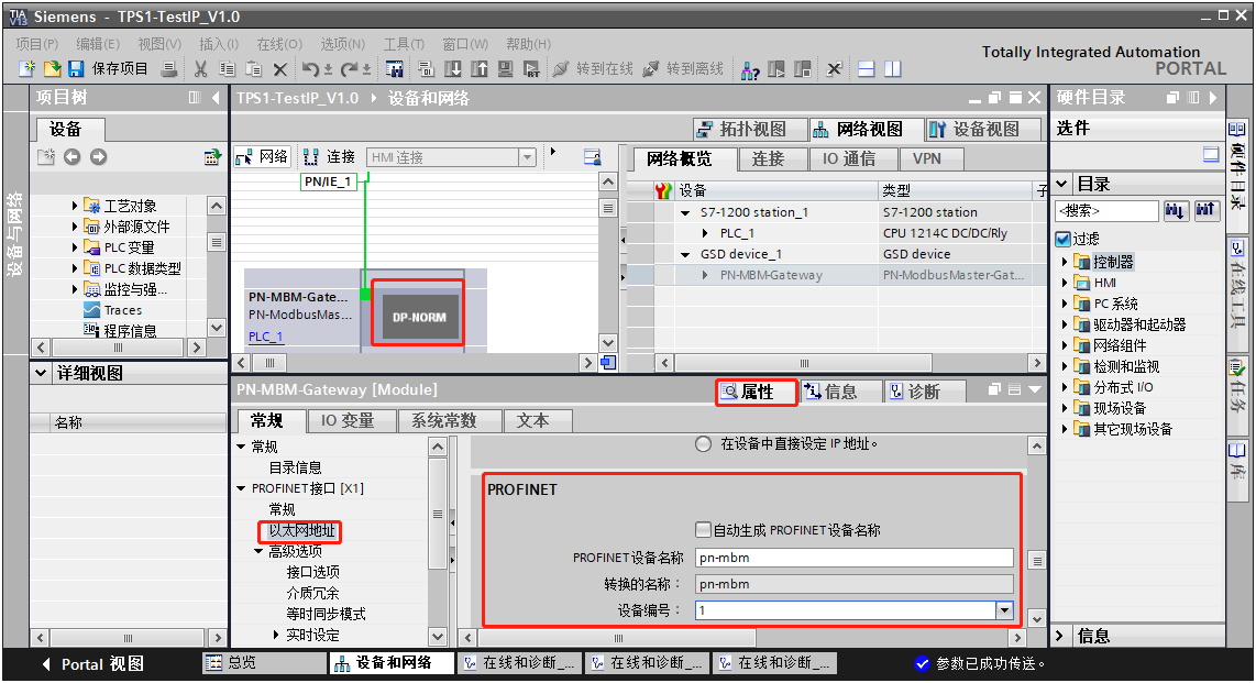

设置网关IP地址和设备名称
13, 在网络视图单击选中网关。设置网关的IP地址。设置网关的设备名称。
14, 参数下载成功后网关自动复位重启。至此网关和PLC参数配置完成。在监控表里监控对应的数据可以发现已经能正常通讯获取数据。
