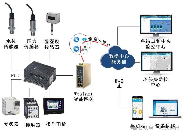

1. 协议转换网关
协议转换网关能够将不同PLC的数据转换为统一的格式,如OPC-UA,从而实现不同品牌PLC的数据集成。
  • OPC-UA协议:OPC-UA是一种跨平台的通信协议,支持多种数据类型和安全机制,适用于不同PLC之间的数据集成。
  • 网关配置:协议转换网关需要根据PLC的具体协议进行配置,以确保数据的正确转换和传输。
2. 物联网设备集成
利用物联网设备,如工业网关,可以集成不同品牌的PLC。
  • 工业网关:工业网关是一种专用设备,能够连接多种PLC,并支持多种通信协议,实现数据的采集和中转。
  • 云平台集成:物联网设备可以与云平台集成,实现数据的远程访问和分析,提高数据的可用性。

  • 图片
