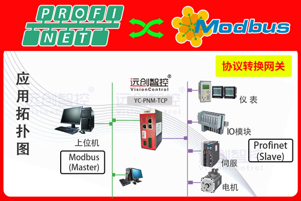

二,典型应用拓扑图
5

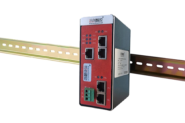

安装方式: DIN-35mm导轨
导轨安装图
远创导轨安装图
