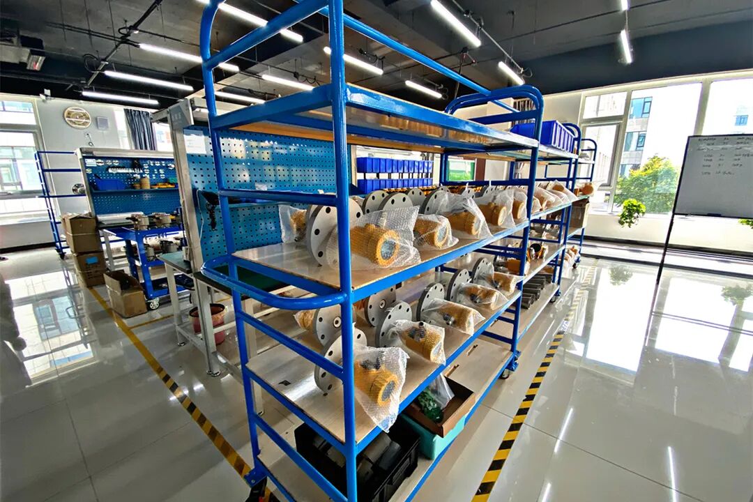

关于慧博新锐
北京慧博新锐科技有限公司成立于2003年9月,是一家集科技研发、生产制造、销售服务为一体的仪器仪表公司。其主要产品包括雷达物位计、导波雷达物位计、高频雷达物位计、防爆雷达物位计、调频雷达水位计、雷达水位计、导波雷达料位计、雷达流速仪等仪器仪表。
