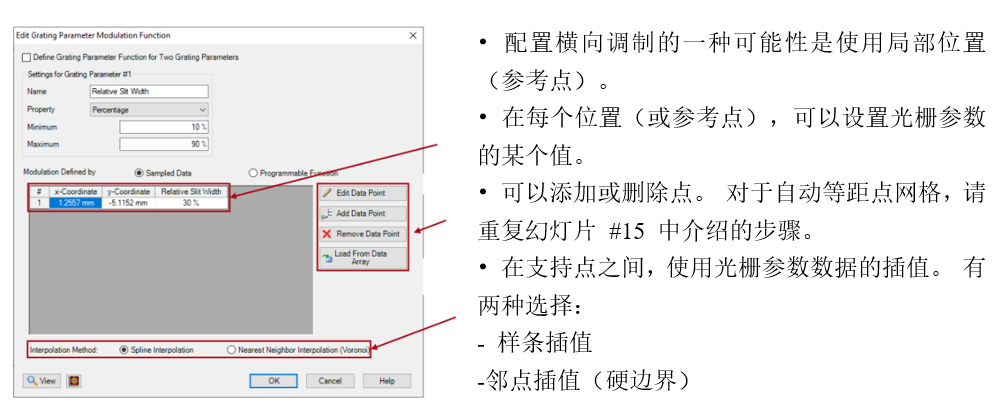

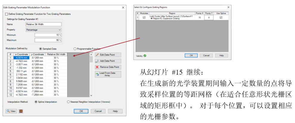

可以同时改变一个或两个光栅参数。
参数空间的采样可以相对粗略,因为随后将在计算点之间应用插值技术。
该表列出了光栅的所有可用参数。 对于在一个区域内引入调制光栅参数,不允许使用改变光路的参数(如周期等)。

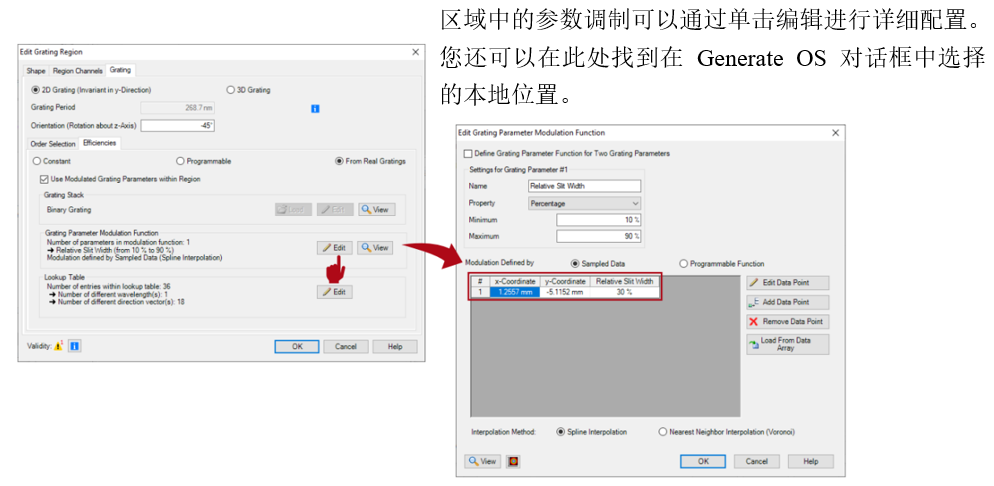

11. 光栅调制配置
12. 基于采样位置或网格的调制
