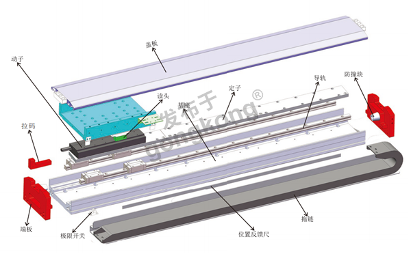

直线电机模组结构示意图分享 点击:74 | 回复:0

直线电机是一种将电能直接转换成直线运动机械能,而不需要任何中间转换机构的传动装置。
它可以看成是一台旋转电机按径向剖开,并展成平面而成。
直线电机的优势:
1、除了导轨和滑块外,无其它机械传动件,极大的降低了能量消耗,增强了产品可靠性和运行稳定性。
2、理论上行程不受限制,且长行程几乎对其性能无影响。
3、速度可以很快。因为不存在离心力的约束,普通材料亦可以达到较高的速度。运动时无机械接触,所以运动部分也就几乎无噪音。
4、加速度大。目前我司直线电机产品加速度可达5g。
5、精度高。减少了影响精度的中间环节,精度主要取决于检测原件,目前精度已达到微米级。
6、维护简单。因主要部件无机械接触,很好的减少了内部配件的磨损,所以直线电机几乎不需要维护。
7、运动惯量较小,动态响应性能好。
