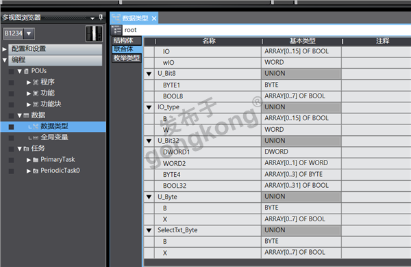

NX1P2与发那科机器人走EtherNet IP通讯
1.怎么将Bytes格式转成BOOL形式?

直接在PLC里建BOOL的数组,导出的格式就是BYTE的

image.png这个两个指令可以转

在全局变量里建bool类型的数组,全部注册后位布尔,你需要与发那科机器人内存大小对应

不用转,要用变量BYTE的.后面的位
如  byte.0就是bool了

如果是欧姆龙NJ系列的PLC可以不改变通讯配置情况也可以实现拆分,使用数据类型的联合体进行解析
