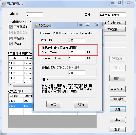

再选中 TXPDO(1800),点击“属性”按钮:
输入 TXPDO 定时发送时间,例如 100ms, 同时将传输类型改为 255。如果使能 SYNC 功能,修改类型为“1~240”(该类型要根据实际情况选择,连接多台从站时,建议类型 10),点击确定。

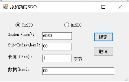

通过“SDO 配置”,添加 SDO,点添加按钮,添加 SDO。
选择 TXSDO 按钮,输入索引、子索引、数据长度。输入完毕后点确定。
 添加完成后如下图所示:
再点添加,根据需求,添加 RXSDO:
