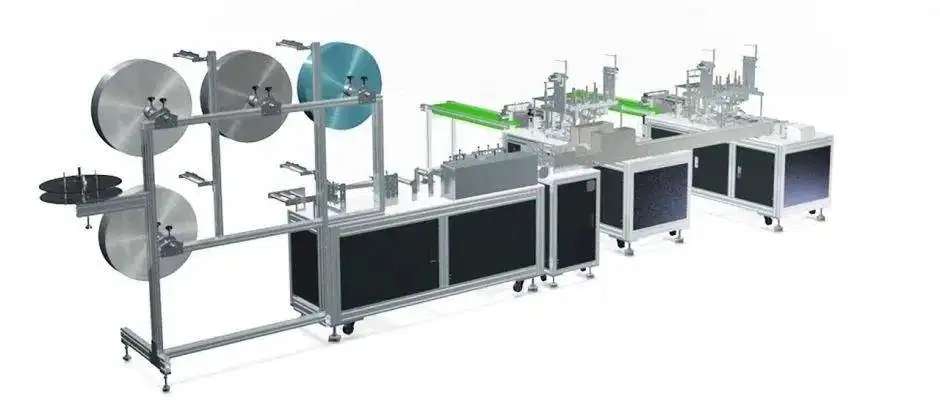

作为国内知名的自动化技术服务商,矩形科技就曾在疫情时刻,针对平面口罩机设计了一套全自动化控制系统,并交付客户使用,助力他们生产。
那么,这套控制系统是怎么样的?又有什么优势呢?快跟我们一起去看看吧~

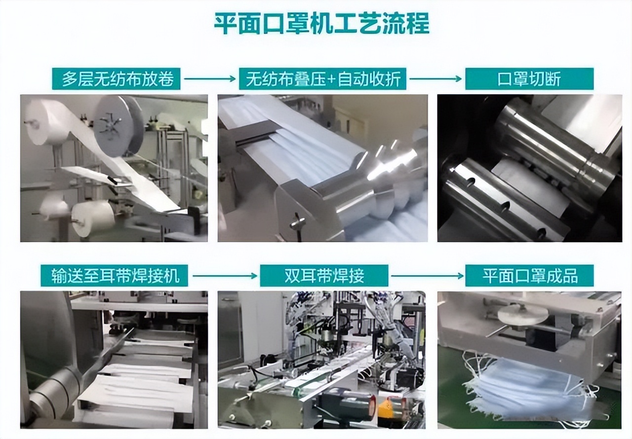

平面口罩机的工艺流程可分为六部分,其顺序分别是多层无纱布放卷、无纱布叠压、无纱布自动收折、口罩切断、输送至耳带焊接机、双耳带焊接。

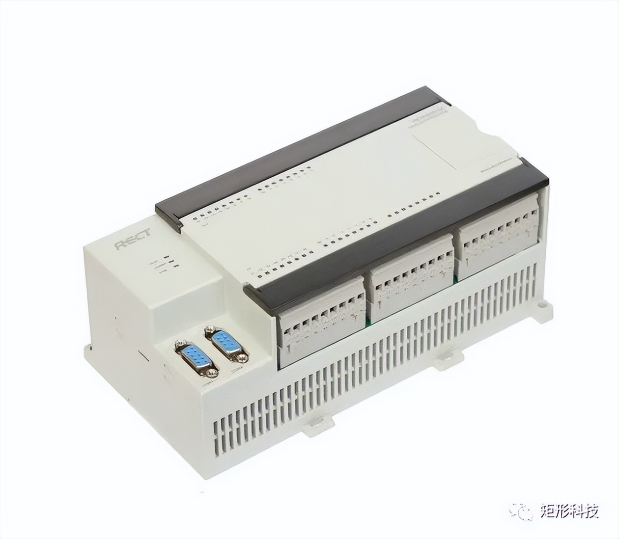

基于此,选择的组件有PLC、触摸屏、变频器、伺服电机以及继电器等。具体框架是PLC进行控制信号传输、伺服电机进行驱动控制、触摸屏进行人机互动显示。
控制部分采用M48DR-PLC为控制原件,该产品具有48个输入/输出点位。标配通讯口RS232+RS485各一路(可扩展),标配4路高速脉冲输出,支持掉电保护,支持MODBUS/RUTZ主、从协议,及其他自由通讯协议。

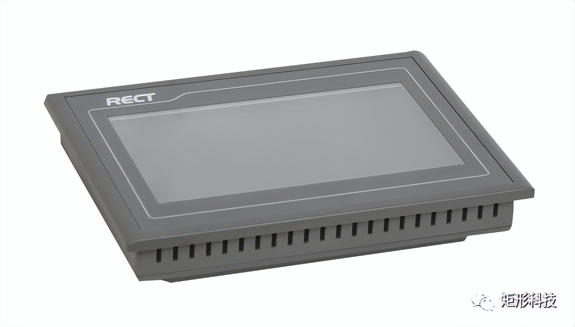

组态监控部分,采用矩形科技RECT7.0触摸屏,其是一款大尺寸,高精度、高清晰度的触摸屏。具有USB下载口,2个COM口,内存128M,24V电源供电。
