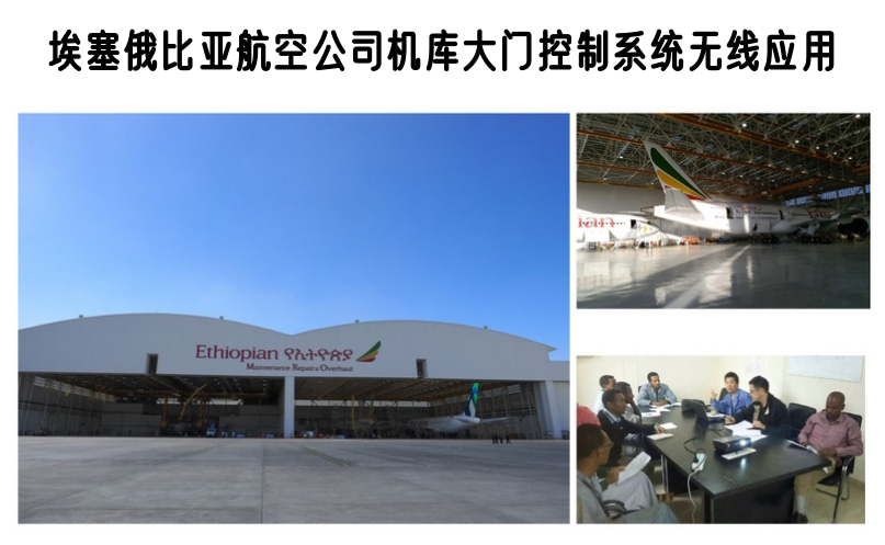

若想实现通过在中控室无线控制飞机维修机库8扇20米高的机库大门开关、报警等操作。中控室将开启/关闭其对应机库大门的信号无线传到机库门控制柜中的PLC端,PLC接收到开启/关闭指定机库门的指令后,通过接触器控制对应的机库门,同时启动对应机库门的报警装置,声光报警器发出警示,提醒门内工作人员注意安全。中控室和8扇机库大门的逻辑控制全部是由西门子S7-200PLC完成的。
根据现场情况,实际要完成的是9台西门子S7-200PLC之间1主8从的无线通讯功能,无线传输距离为1KM。可以安装一块工业级无线通信数据终端DTD433MC,与中控室的S7-200PLC的Rs485口对接,作为无线Modbus通讯的主站;同时分别在8扇机库大门的就地控制柜内安装1块DTD433MC,与S7-200PLC的Rs485口对接。从而实现在中控室对于8扇机库大门的无线控制功能。
无线通讯方案示意图 ▼
