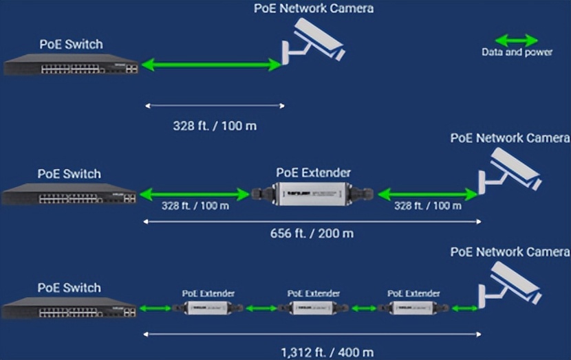

什么是以太网供电延长器(扩展器)?
以太网供电(PoE)延长器或PoE中继器可以延长PoE注入器或PoE交换机(PSE)和PoE边缘设备(PD)之间的连接距离。PoE延长器被安装在PSE和PD之间。每侧的连接距离可以是100米(328英尺)。一些PoE延长器允许你用串联式链连接多个设备,使总连接距离超过500米(1640英尺)。
