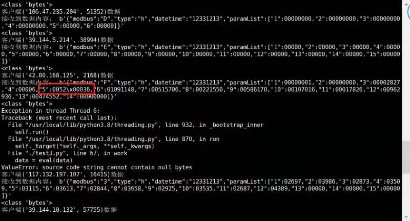

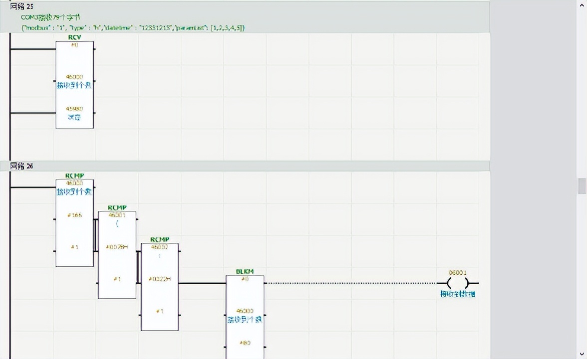

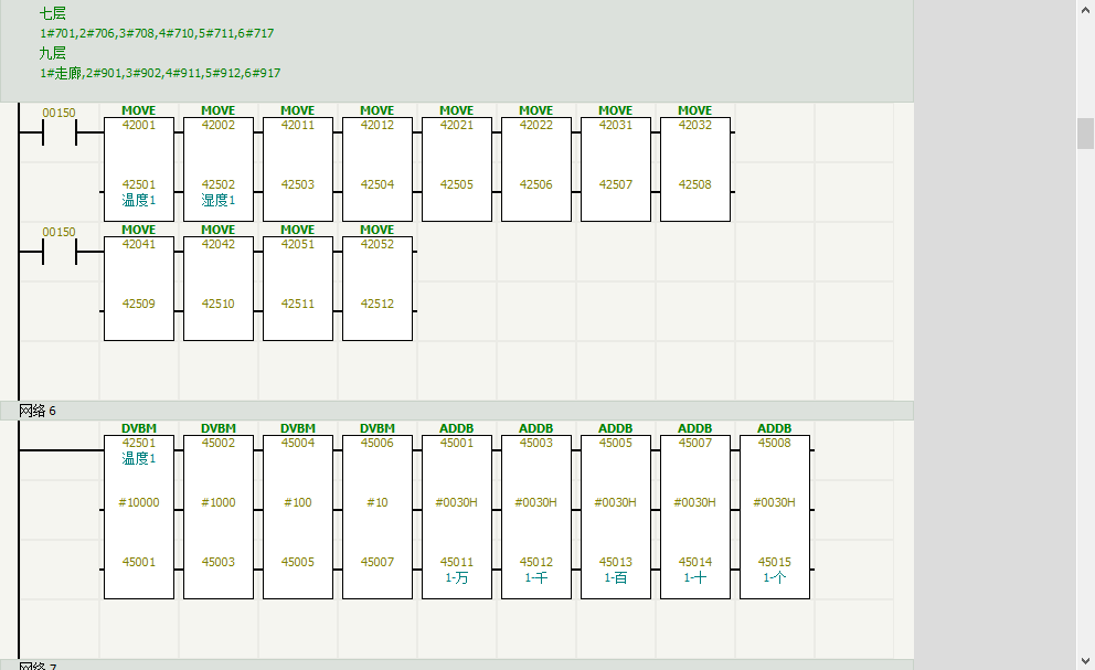

与第三方服务器的数据交互有两种形式,一种是数据内容完全采集寄存器里面的数据无定制化要求,另一种则是有格式需求,需要通过PLC软件编辑程序后在上传至服务器;下面将简单的讲解一个有数据格式需求的案例
首先服务器端要求数据如下:{"modbus":"1","type":"h","datetime":"12331213","paramList":["寄存器1值":12345"寄存器2值":56789," 寄存器3值":11225," 寄存器4值":22336," 寄存器5值":11889," 寄存器6值":11236," 寄存器7值":11886]}…}一共需要采集17组数据,通过特定的格式发送则服务器端。

3、确定自定义通讯协议报文的格式
4、编写PLC程序以及验证
5、与对方服务器对接
下面将展示部分程序以及服务器数据
