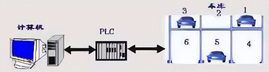

本文采用升降横移式的模块化设计,将地下车库分为二层、三层、四层甚至五层等,每一层车位均可以平行移动,而顶层和底层除平移外,还可以进行升/降。
系统主要由PLC、组态监控、电器传动、位置信号检测、紧急故障报警等部分组成。
如图所示:

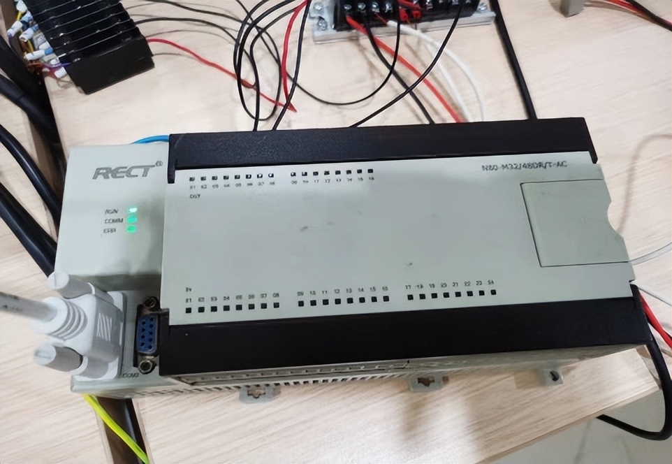

系统核心部分采用矩形M48DR为控制原件,其具有48个输入/输出点位。标配通讯口RS232+RS485各一路(可扩展),标配4路高速脉冲输出,支持掉电保持功能,支持MODBUS/RUTZ主、从协议,及其它自由通讯协议,最多可扩展7个模块。

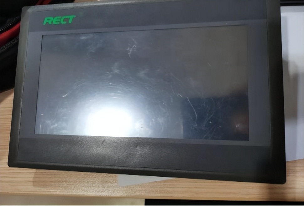

组态监控部分采用矩形科技RECT7.0触摸屏,其是一款大尺寸,高精度、高清晰度触摸屏。具有USB下载口,2个COM口,内存128M,24V电源。可实现人机交互,方便监控车库。
