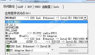

西门子smart200 下不了程序    第一次用这个软件  这样怎么解决?

刚刚在西门子论坛里,有同行们 跟你的情况一样:
http://www.ad.siemens.com.cn/club/bbs/post.aspx?a_id=1441672&b_id=64
在控制面板里,找到SET PG/PC(直接搜索PG)
在应用程序访问点的选项里,看下有没有MWSMART这个访问点,如果没有,就新建一个,选择添加/删除:
在出现的对话框里,新建访问点:
添加后,把MWSMART选择你的网卡(连接PLC的网卡),点确定,再试一下连接PLC,一切OK

好像不行哦   我的笔记本是外接网卡的   跟这个有没有关系?

如果依然查找不到CPU,且已经知道CPU IP 地址的情况下,可以通过直接添加CPU的IP地址的方式来连接;

可以刷新ip  指示灯也能闪烁

1、嗯嗯,下面的这个链接,您看了吗? 这里面罗列的挺详细的
http://www.ad.siemens.com.cn/service/answer/solved_230255_1076.html
2、你提到的 外接网卡 ,是指 您电脑 有内置网卡+外接网卡,一共两个网卡?还是 只有一个外接网卡?若两个网卡,它们是怎么配置的那?

就是上面的链接,注意第4点。

请保持同一网段

我卸载软件   换例外一个软件就行了   应该是软件里面的文件丢失了
