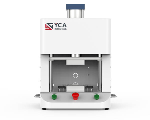

一、气密性检测仪的维护:
适当的维护您的检漏仪是非常必要的,具体步骤如下:
1、探头清洁:利用附送的防护罩防止灰尘、水汽、油脂阻塞探头,在使用本仪器前,均要检查探头和防护罩确无灰尘或油脂。
(1)拉下防护罩
(2)用工业毛巾或压缩空气清洁防护罩.
(3)如果探头本身也脏,可浸入像酒精等温和清洗剂几秒钟,然后用压缩空气或工业毛巾清洁,严禁用像汽油、松节油、矿物油等溶剂,这样易降低仪器灵敏度。
2、探头更换:探头最终总要失效,需更换。由于探头寿命直接和使用条件和频次相关,因此较难预计准确的更换时间。当在清洁、纯净空气中报警或不稳定时,应更换探头,具体探头步骤是如下:
(1)确认本仪器处于关闭状态
(2)逆时针旋下旧探头
(3)顺时针旋上包装箱中提供的备用探头。
