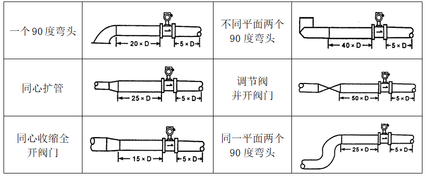

1、涡街流量传感器的上游侧和下游侧应有较长的直管段,以下为直管段预留示意图

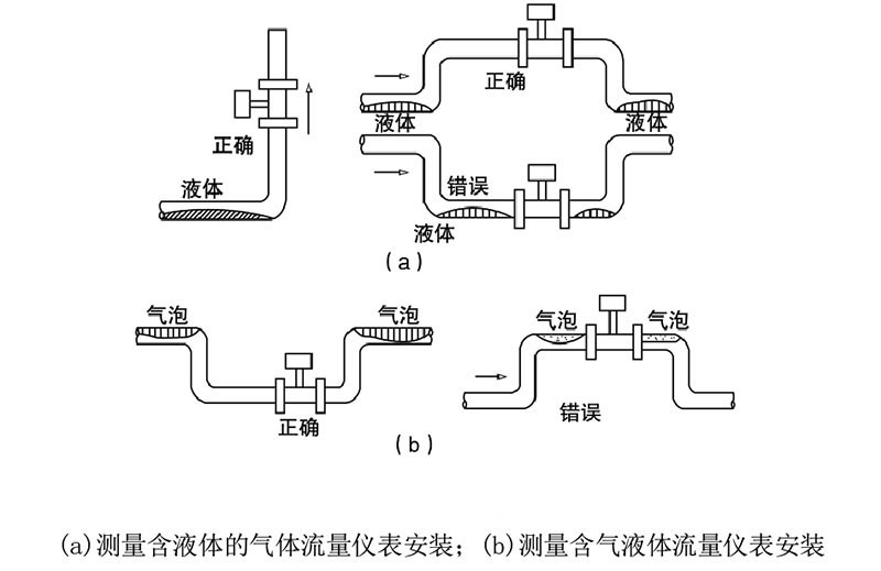

2、IC卡收费涡街流量计测量气体流量时,若被测气体含有少量的液体,流量计应安装在管线的较高处。测量液体时,若被测液体中含有少量的气体,流量计应安装在管线的较低处。

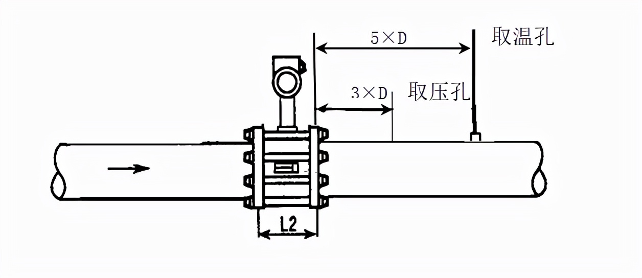

3、测压孔和测温孔:需要测压时,须将测压孔设置在流量计下游3D的地方。需要测温时,将温度传感器设置在离测压点下游的5D之间处。

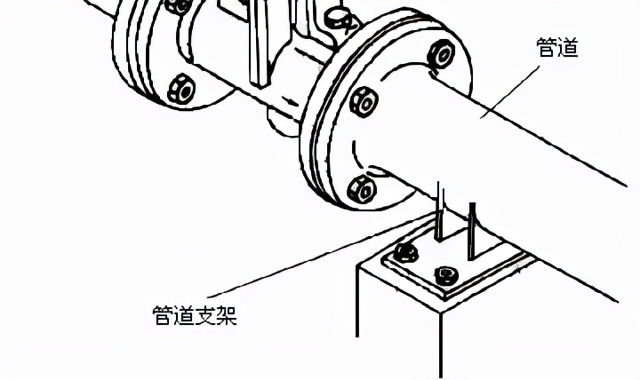

4、管道支撑:尽量将流量计安装在振动加速度小于20m/s2的地方。当管道振动过强时,应对管道安装加固支撑。

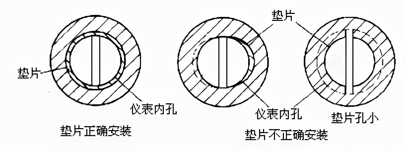

5、封垫片:密封垫片不能凸出到管道中,否则将导致无法接受的误差。
