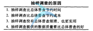

使用抽样调查有四个原因,如下表所示:
抽样调查的原因
