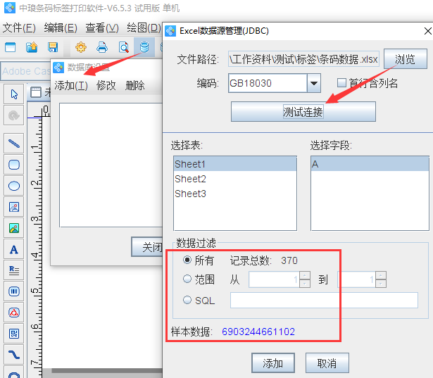

1、在中琅条码软件中新建一个空白标签,打开“数据库设置”,添加“Excel数据源”,根据下图步骤依次操作,点击测试连接并数据加载完毕后,点击“添加”即可将数据导入软件中。

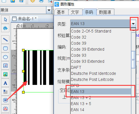

2、绘制条形码并修改类型 利用左侧工具栏中的“绘制一维码”工具在在白色画布上添加一个条形码,双击条形码打开“图形属性-条码”,条码类型修改为“EAN13”:

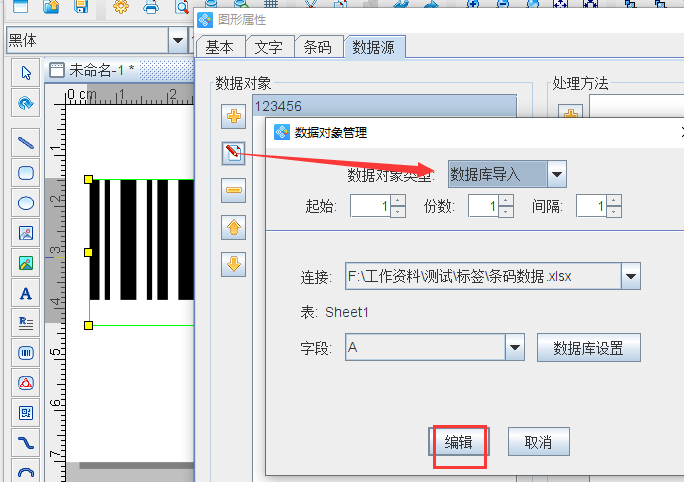

3、添加条码数据 在“图形属性-数据源”窗口,点击左侧“修改”,使用“数据库导入”的方法添加条码数据:

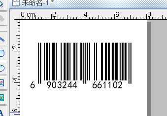

点击“编辑-确定”后就可以在标签界面看到如下样式的商品条码了:

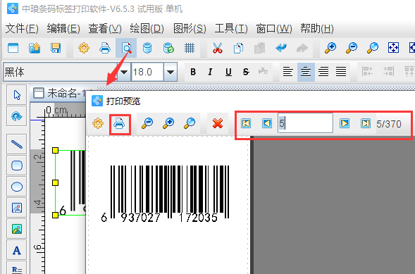

diyi个条码的数据添加好之后,就可以直接点击上方工具栏中的打印预览图标,查看预览效果,并点击箭头翻页查看批量生成商品条码的效果,核对无误后,即可点击打印机图标,连接打印机将商品条码批量打印出来了:
