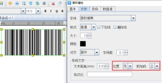

如上图中条码就是包含有正规条码后有另外添加字符数的,均是有附加码的存在,在条码软件中点击左侧工具栏中的“A”图标,在画布上绘制提条码并在数据源中添加数据,然后点击“图形属性-条码”窗口修改条码类型。使用带有附加码的类型制作好条码后,外观大致如下,zui后一部分为附加码:
如果在工作中,要求需要制作带有附加码的条码,可选择对应类型来制作即可,如果需要自定义设置附加码的数字位置,也可以双击做好的条形码,在“图形属性-文字”窗口中,修改条码文字位置,当位置选择“无”可得到如下效果,虽然附加码的位置没有调整,但是附加码数字也会随整个条码文字的位置来显示:
如果前面条码数字保持在条码下方不变,只将附加码的数字位置调整为下,可得到如下效果:附加码文字位置已单独调整在条码下方:
总的来说就是当条码文字位置设为“无”时,附加码数字的显示效果会跟随整体条码的显示效果调整;当条码文字位置设为“下”或“上”时,附加码可自定义调整显示在条码上方或者下方;
