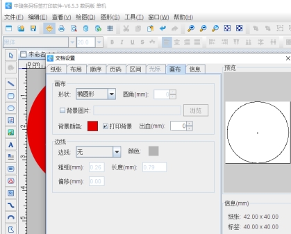

一、新建标签纸 打开中琅标签打印软件,在设置纸张时,将纸张的宽设置为一排标签纸的宽度,高度为单个圆形标签的直径;在布局中行列数根据实际纸张设置,标签纸尺寸可设置为宽高一样的正方形。然后在此窗口下,点击“画布”,形状位置选择椭圆形,并将背景色修改为红色,并勾选打印背景(如标签纸本身是红色,可不用勾选打印背景):

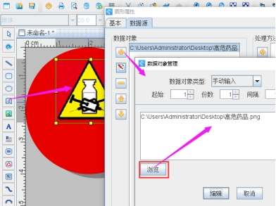

二、添加标签内容 高危药品标签内容主要有两部分:高危药品图片标志及文字,图片部分可使用位图插入的方法来添加:
1、添加图片 点击左侧工具栏中的“插入位图图片”工具在标签上插入logo图(支持png。Jpg、gif等格式的图片,如果是PDF矢量图就用插入矢量图片),具体操作:鼠标点击插入位图图标在白色标签上插入图片,双击图片打开图形属性-数据源,点左侧“+”添加数据,点“浏览”添加电脑上已保存的图片:

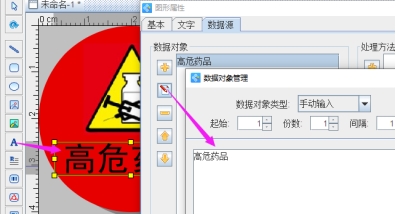

2、添加文字 由于高危药品标签内容为固定不变的, 所以可直接点击左侧工具栏中的“A”,在画布上绘制普通文本样式,并双击打开其“图形属性-数据源”窗口,点击左侧修改,在“手动输入”的输入框中添加文字内容,并点击“编辑-确定”:
标签打印软件如何制作高危药品标签

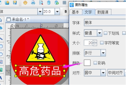

然后可点击属性中“文字”窗口,将文字颜色修改为白色:

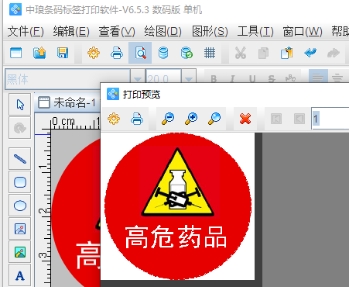

高危药品标签内容全部添加完后,可点击上方工具栏中的打印预览图标,查看预览效果,核对图片及文字位置等,核对无误后就可以点击打印机图标,设置对应的页数,点击打印就可以直接打印到标签纸上了:
