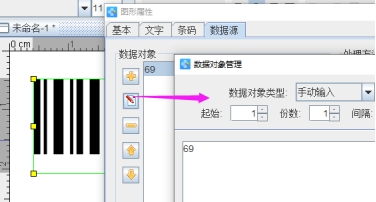

1、添加条形码固定内容 在条形码数据源窗口中,点击左侧修改,在手动输入的状态下输入固定内容,并添加“编辑”:

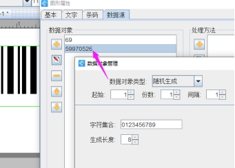

2、添加组可变内容 中琅条码软件中可变数据添加有外部数据库导入也有软件自动生成,下面使用软件中“随机生成”的添加方法来添加,可在数据源中点击左侧“ ”,选择随机生成并填写生成数据的长度,点击“添加”即可:

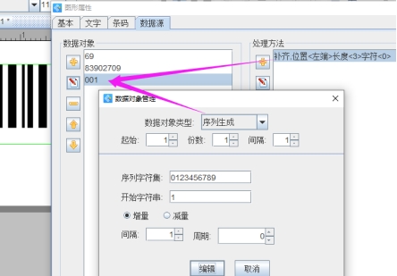

3、添加第二组可变内容 另外的可变内容,可再次点击数据源窗口左侧的“添加”,使用序列生成的方法添加数据,并使用右侧“补齐”的处理方法,设置填充数据的长度:

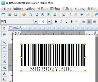

添加添加后,就可以在标签设计界面看到自动生成的条形码效果了:

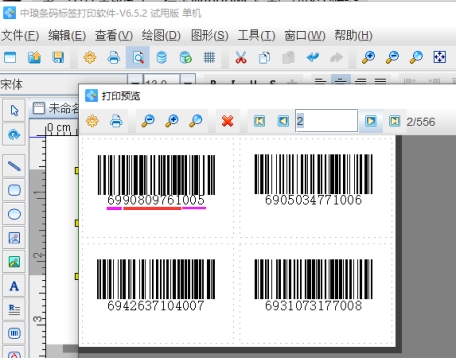

数据添加完毕后,可以点击上方工具栏中的打印预览图标,预览核对数据批量生成的可变条码的效果,核对无误后即可点击打印机图标,设置打印页数,连接打印机将可变条码打印在标签纸上了:
