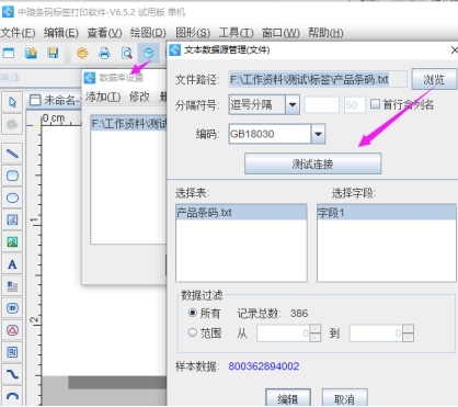

一、将数字导入中琅条码打印软件 打开软件后需要先设置好纸张尺寸,然后点击软件上方工具栏中的“数据库设置”,点击“添加”,选择Excel数据源管理,然后在弹出页面中点击“浏览”,选择需要导入的保存有条码数据的Excel表,然后点击“测试连接”,查看下方记录总数正确即可点击“添加”完成导入数据。

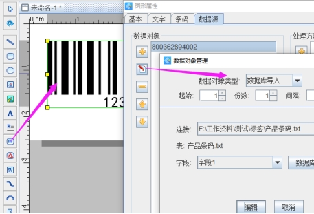

二、添加条形码 点击中琅条码软件左侧工具栏中的条形码图标,在画布上绘制条码样式,并双击打开其“图形属性-数据源”窗口,点击左侧修改,使用数据库导入的方法添加条码数据:

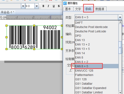

三、修改条码类型 点击“条码”窗口,将条码类型修改为“EAN8+5”的类型,并点击“确定”:

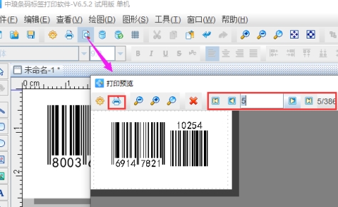

条形码数据添加完毕后,即可点击打印预览图标查看所有带有附加码的条形码生成效果:
