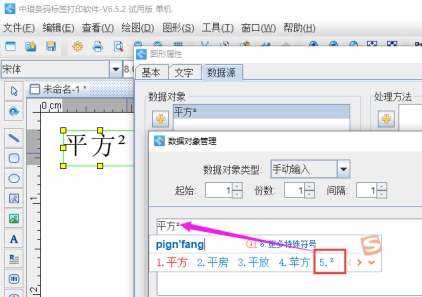

一、使用输入法中的标志来添加 现在很多输入法中的,当你输入对应的文字时,在显示列表中会出现对应的角标样式,选择并添加即可:

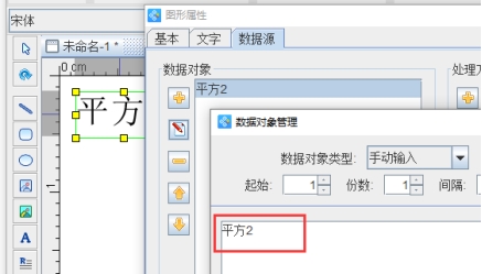

二、使用标签打印软件中自带功能调整角标的文字位置 使用此方法时,可以现在标签文字内容后面添加一个对应的角标内容,比如平方标志,可以现在后面添加一个2:

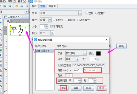

然后点击“图形属性-数据源”窗口,点击“高级”,调整第三个字符的字体、字号以及位置等参数,点击“添加-关闭”并“确定”,即可看到下面的这种效果。此种方法应用于多种文字角标的添加,因为无论输入法中是否包含此标志,都可以使用此方法,将需要的数据制作成角标样式。

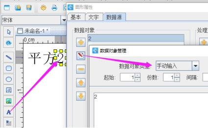

三、单独添加普通文本并将其调整为合适效果 使用此方法时,可将角标内容另外单独添加一个普通文本,其方法和绘制普通文本类似,并在数据源中添加内容:
然后将最后一位角标文字,调整其字体、字号及位置,来得到角标的显示效果即可:
