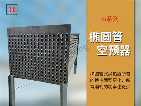

生物质锅炉尾部的空气预热器的意图是回收烟气的热量,这样能够提高生物质锅炉功率。气体被送往烟囱时会下降温度,这样使得管道的规划变得简化。一起也操控气体的温度。一般生物质锅炉尾部的的空气预热器的方位是在生物质锅炉的底部。
生物质锅炉的直管包位于在出口管道处,每一个玻璃管的末端管道外都是敞开的。管道内周围会有生物质锅炉的热气体经过。其间一端空气鼓风机使空气进入管道的另一端,这种热空气由生物质锅炉的管道进行焚烧。在这个规划中,整个生物质锅炉尾部的空气预热器套管支持自身供给必要的管道伸缩缝。
