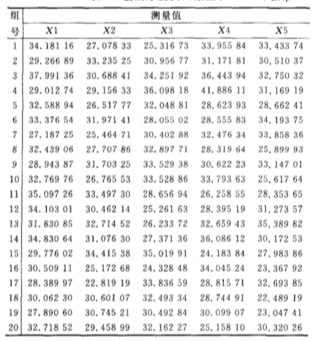

本文选取电子产品-印制电路板板面的镀铜厚度检测值进行分析,考虑到既不影响控制图精度,又不出现过多数据。随机从测试结果中抽取10个测试数据,分成5组,每组20个数据,如表1所示。
镀铜厚度测试数据表

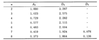

根据表2可知:取A2=0, 577,D,=2. 115.D3=0,将这些数据和参数输入到Minitab中,得到如图1所示的图形。
控制图系数表
