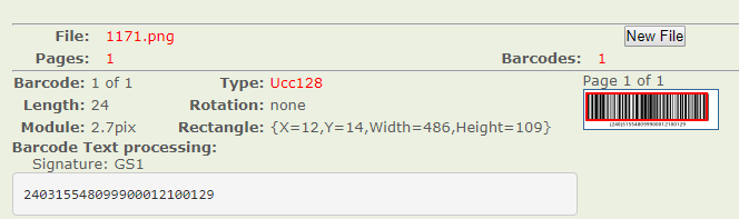

首先,将已有条码截图保存在电脑上,然后再条码识别网站中,进行识别,从下图来看,识别出的条码类型是UCC128类型,且原始数据是不带括号的。
在众多的条码类型中,128条码类型具体可以分EAN/UCC128和CODE128两个大类,如果要确定样标的条形码的具体条码类型,可以通过上述的在线条码测试网站进行检测得准确的条码类型。具体制作及显示效果如下:

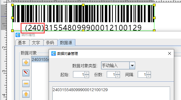

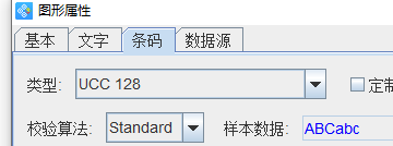

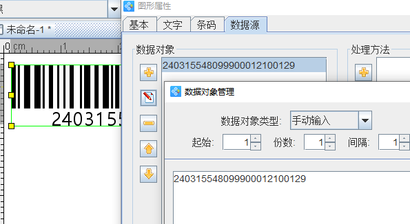

一、EAN/UCC128类型的条形码,在添加数据是是不带括号的,点击“确定”后在画布上会自动显示带有括号样式:

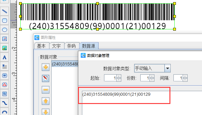

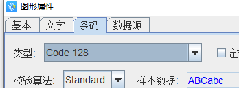

二、code128类型 code128类型如果扫描后带有括号,那么肯定是在原始数据中有添加括号,也就是在数据源中的条码数据中是添加有括号字符的:

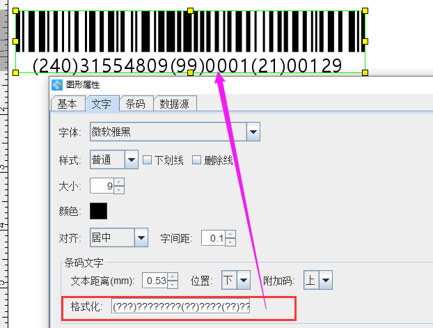

不过在中琅条码软件的新版中,其实无论是什么条码类型,在不影响识别的情况下,其条码数据的显示效果中都是可以自定义添加括号的,也就是说,如果使用新版的中琅条码软件也是可以制作带有括号的code128类型,数据源中添加纯数据即可:
然后在其“图形属性-文字”窗口的格式化中,使用问号代表数据,在对应的位置添加括号符号,然后点击确定,就可以得到条形码数据带有括号的样式了:
所以,在新版的中琅条码软件中制作条形码,条码数据的显示效果可以非常灵活的自定义,在后期想要制作带有括号或者带有什么符号的条码时,一定要找到相应的条码类型才可以,只要扫描效果可以达到需求,使用格式化来实现条码数据的展示方式也是非常简单快捷的。
