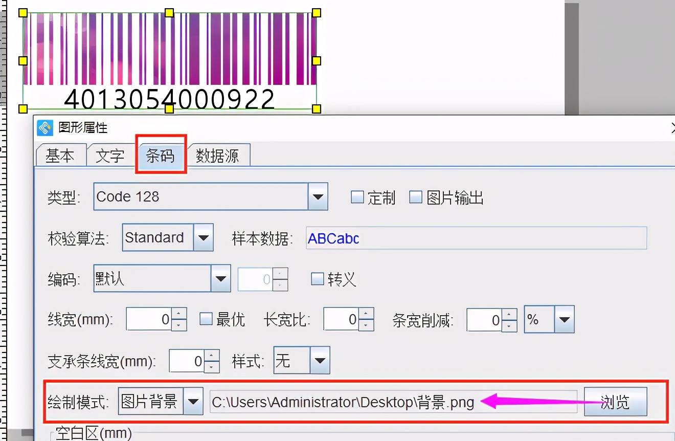

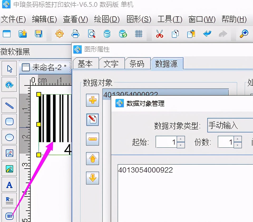

一、图片背景 打开中琅条码软件新建标签纸,并点击左侧条形码图标,并双击在其数据源中添加条码数据:
条形码怎么使用图片做背景
点击“图形属性-条码”窗口,在绘制模式处选择图片背景,然后点击“浏览”选择需要导入的条码背景图,并点击“确定”。从下图中,可以看到整个条形码的背景图为一张图片,只是将其根据竖条规律分隔开。

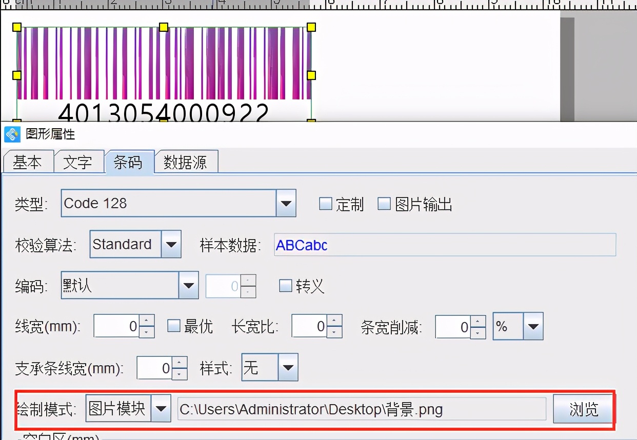

二、图片模块 在中琅条码软件中,图片模块就是图片作为条形码背景的另外一种方式,是将图片作为单个竖条的背景,也就是说有多少个竖条,就导入了多少个图片。操作方法与图片背景方法类似,只是绘制模式中选择“图片模块”即可。
条形码怎么使用图片做背景
从上图中可以看到,每个竖条都被导入了一张图片作为背景,也就是如果有30个竖条,也就是软件后台进行了30次图片导入的工作。这种情况如果图片内存较大或者是矢量图的话,有可能会占运行内存较大。
