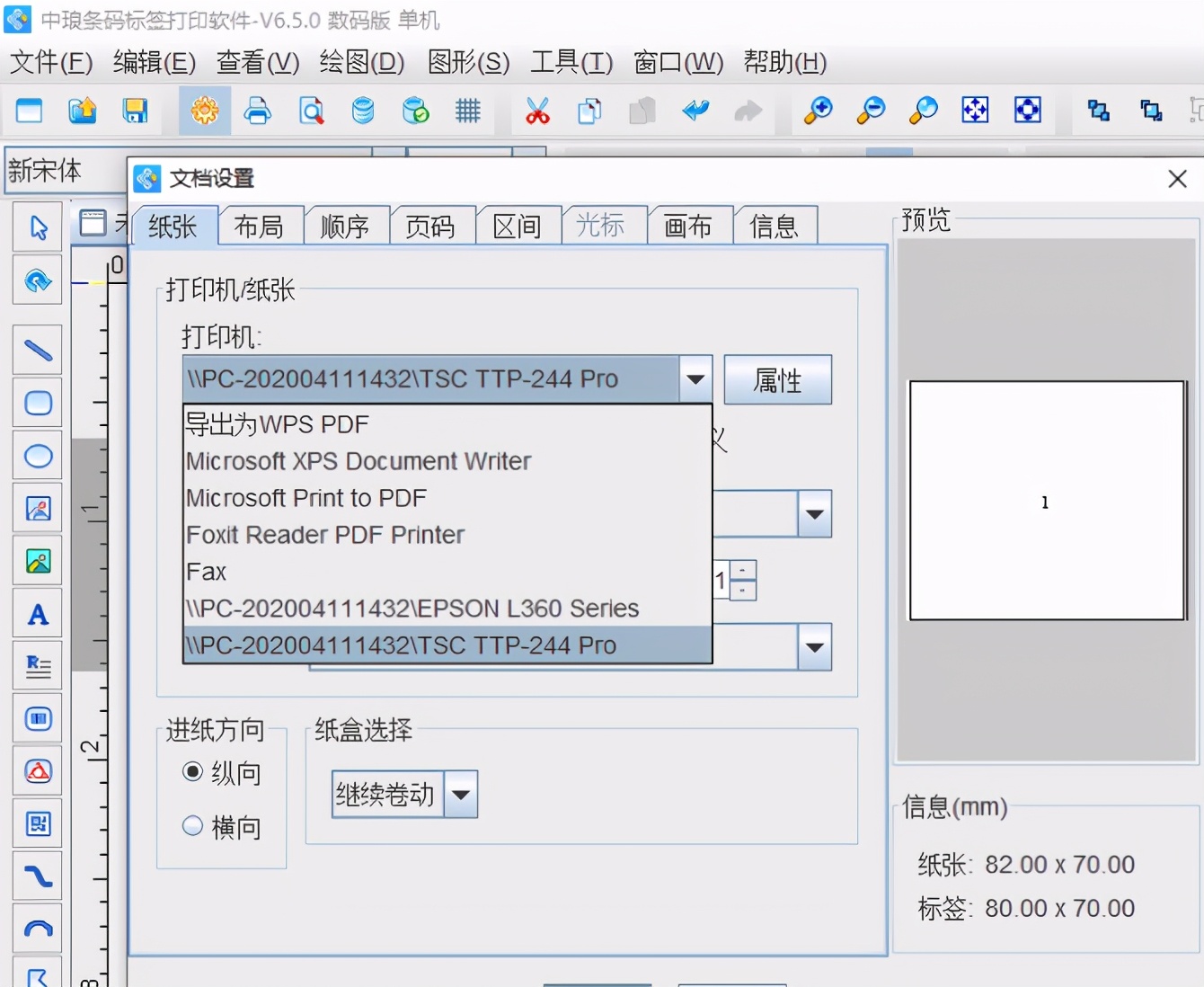

一、新建标签纸并选择打印机 打开中琅条码打印软件,根据实际标签纸尺寸设置新的标签纸及布局参数,并在文档设置中选择合适的条码打印机,本文所使用的打印机为tsc的条码打印机:
普通条码打印机如何打印A级条码

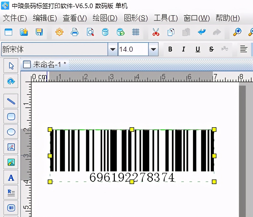

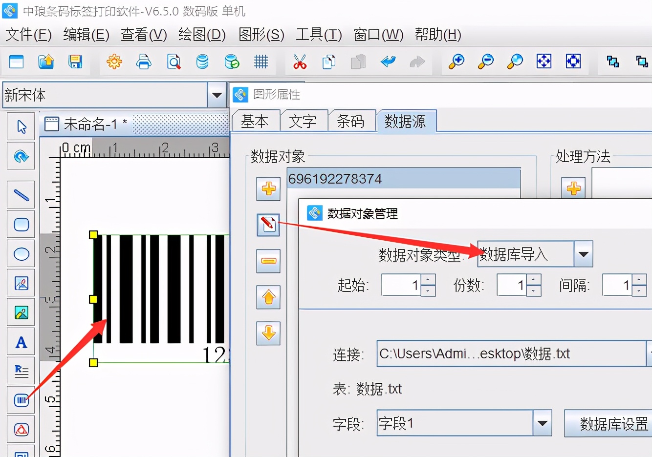

点击左侧工具栏中的条形码图标,在画布上绘制条形码并双击条码,在数据源窗口中点击左侧修改,使用“数据库导入”的方法添加条码数据:
普通条码打印机如何打印A级条码
三、设置勾选最优功能 点击“图形属性-条码”窗口,窗口中部有一个最优的功能,此功能勾选后,可以自动识别当前打印机dpi,使条形码按照dpi整数倍来调整宽度,达到A级条码的识别率。勾选此功能后,就不再支持随意拉动宽度:
普通条码打印机如何打印A级条码
