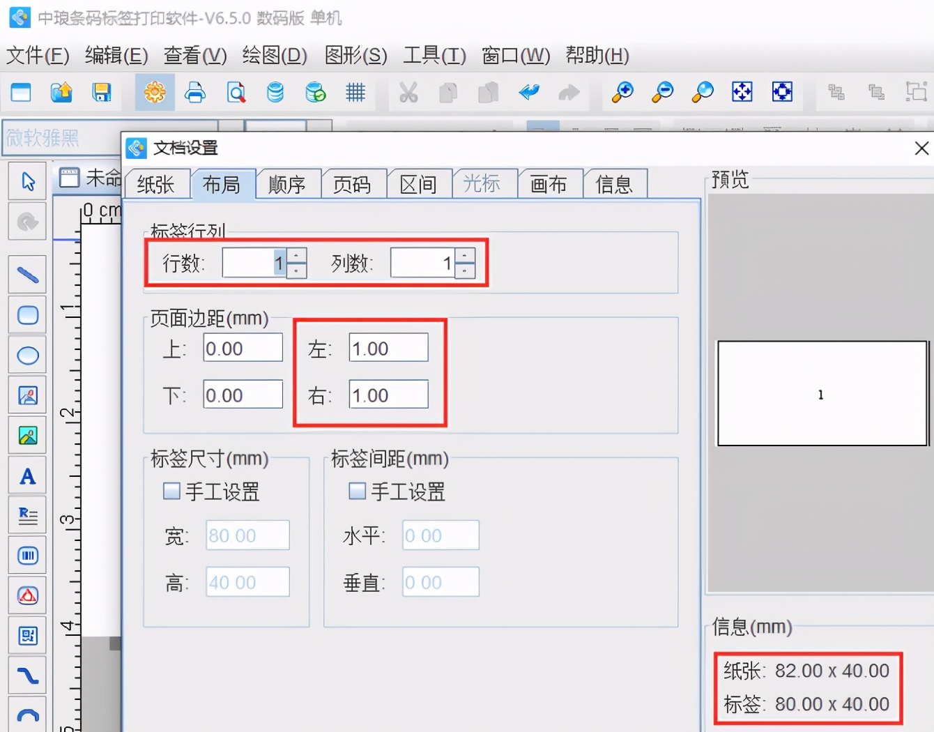

首先,打开中琅条码软件,点击新建标签,设置需要使用的标签纸尺寸,并设置行列数和边距等尺寸:

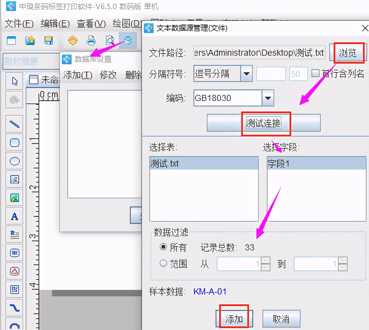

一、点击上方工具栏中“数据库设置”,在弹出窗口点击“添加”选择“TXT文件数据源”一项,然后再导入数据页面中点击“浏览”找到TXT数据文档导入,并点击测试连接,加载数据,数据加载后,点击“添加-关闭”即可:

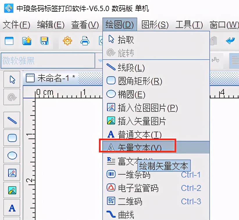

二、添加矢量文本 矢量文本图标为空心的A,此图标没有在左侧工具栏中,可以点击上方工具栏中的“绘图-矢量文本”:

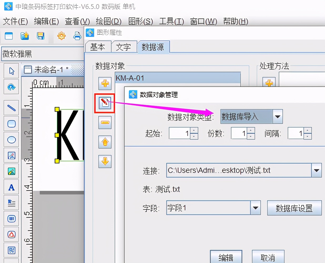

选中后,在画布上绘制矢量文本样式,并双击打开其“图形属性-数据源”窗口,点击左侧修改,使用数据库导入的方法添加内容,添加后点击“编辑-确定”即可:

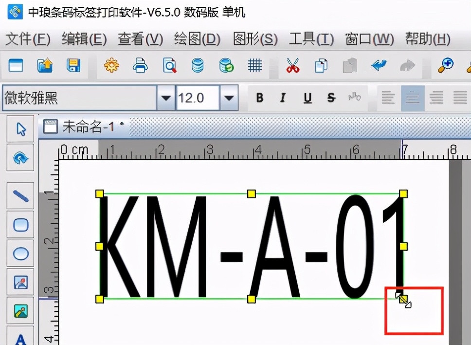

三、文本内容添加后,如需调整文本宽度高度,可以使用鼠标选中对象,在上下左右四边或者四角都可以拖动拉伸缩放,来调整至合适的效果:
