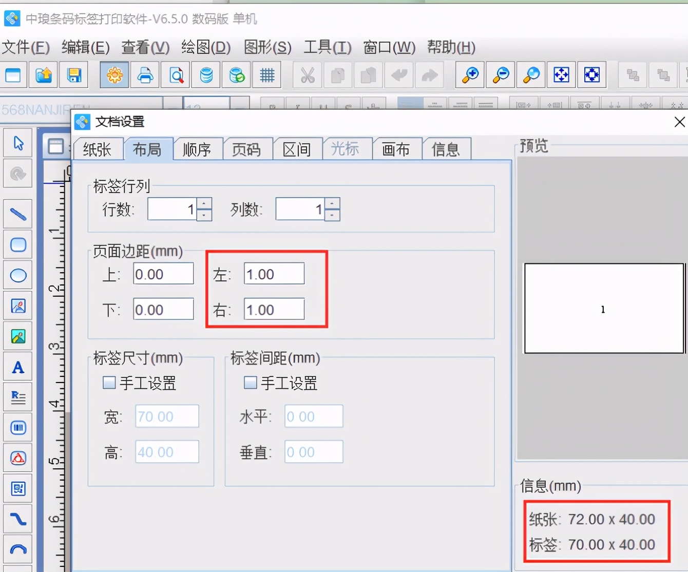

一、新建标签纸 打开中琅标签打印软件,根据标签纸实际尺寸在软件的文档设置窗口,设置纸张大小以及布局参数:
标签打印软件如何制作包装标签

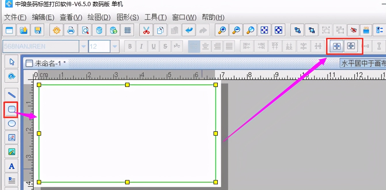

二、绘制包装标签表格样式 点击左侧工具栏中的矩形图标,在画布上绘制矩形框,在开始位置单击鼠标左键,然后再结束位置双击鼠标即可,矩形绘制后,可点击上方工具栏中对齐图标,将矩形框置于画布上中间位置:
标签打印软件如何制作包装标签

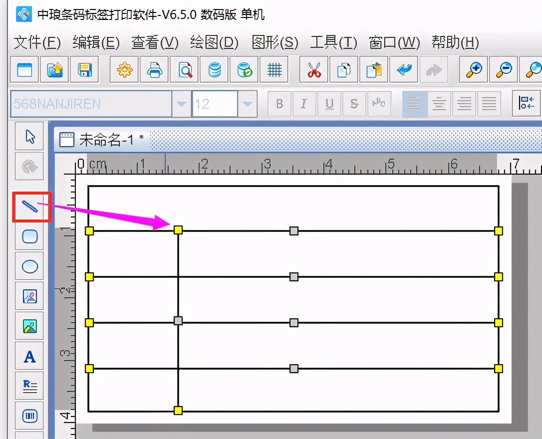

绘制横线和竖向直线时,可使用左侧绘制线段图标,并在绘制的同时按住shift键,即可绘制水平和垂直直线:
标签打印软件如何制作包装标签
