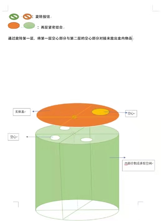

现代人民对美食的需求中,调味品越来越多,传统的一盒一调味品就浪费部分空间;并且,在繁忙的炒菜之余,做饭人员还要舀一勺盐,再回去再舀其他的调味品,很是浪费时间。本文采用TRIZ创新方法,应用分割原理,将一个较大的容器瓶竖着分割成均匀的小空间,在每个小空间中存放一种调味品,这样,在放调味品时就可以取一瓶放多种调味品。
于是,我们开始了一场长期且艰苦的旅程。
问题分析:
从现有的调味品盒出发,现有的调味品盒占用空间大,操作来回时间多,不方便拿取,不方便整理。
存在的问题:
虽然解决了一定的空间问题,但依然没办法解决来回操作时 间问题,也不太方便。容易伤手,旋转式容易损坏。取用时需借用其他的物品(如小勺等),之后还需清洗,不易存放,增加时间成本。
目前我们的分割调味盒,本质上是放调味品的容器,将一个瓶根据不同的需求分割成不同的空间,在每个小空间中存放一种调味品,这样,在放调味品时就可以取一瓶放多种调味品;另外,在调味瓶的瓶盖设计上,采用两层设计,两层分离,第一层瓶头采用封闭式并且可自由旋转,整个盖子上只预留一个相对大的孔;第二层瓶盖瓶内的相应空间上每个区域都打上小孔,留一个起码比第一层预留的孔大两倍的封闭区域。

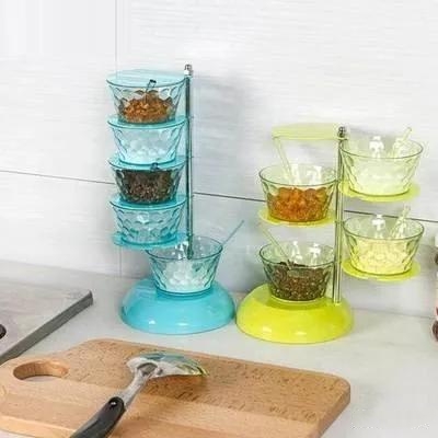

旋转式调:
优点:将横向存放改为纵向,节约了空间
缺点:拿取操作不方便,时间成本大。拿取需要借取其他的物品,增加清洗难度,存放不便。

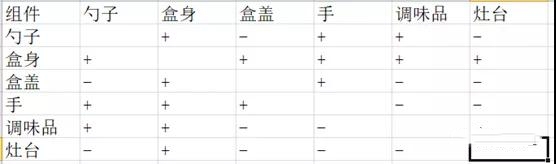

组件的相互作用分析:

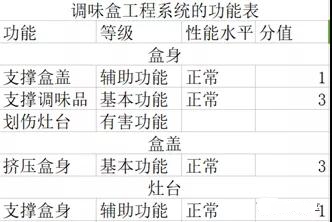

调味盒工程系统的功能表:

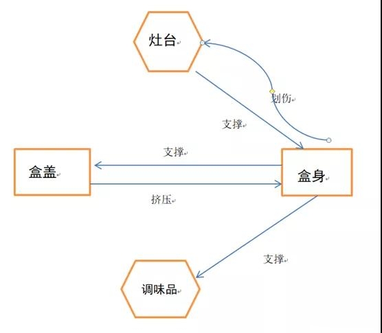

功能模型:

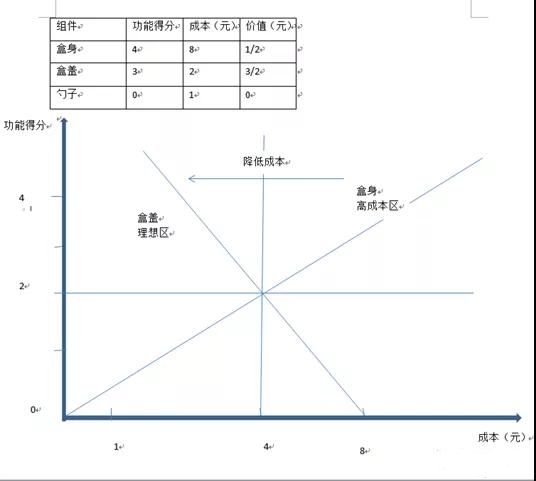

功能成本分析:
