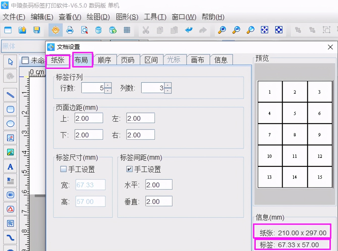

一、打开标签打印软件并根据实际纸张及标签大小设置纸张尺寸及布局参数,其中边距以及间距可根据实际打印效果来设置:
标签打印软件如何制作装箱单

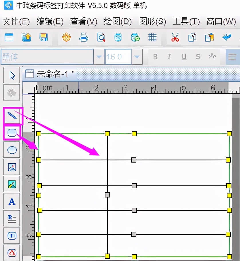

二、绘制装箱单上表格样式 可使用左侧工具栏中的插入线段和矩形框图标,在画布上绘制表格样式,绘制直线时,可按住shift键,绘制水平和垂直直线。
标签打印软件如何制作装箱单

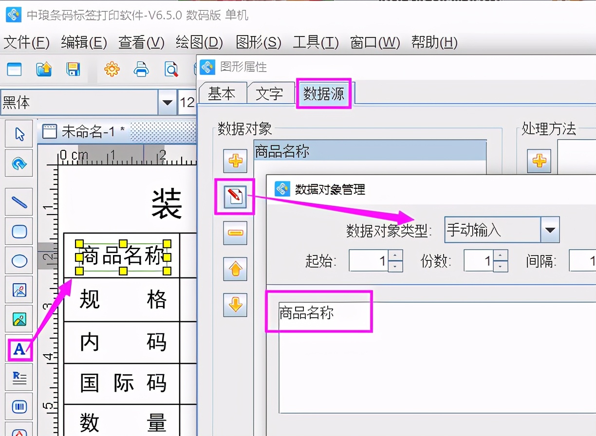

三、添加装箱单标签上的文字内容 装箱单上文字内容均为固定不变的内容,在添加时可以用“手动输入”的方法添加,点击左侧工具栏中的“A”,在画布上绘制普通文本,并双击打开“图形属性-数据源”窗口,点击左侧修改,添加相应的文字内容:
标签打印软件如何制作装箱单
装箱单上几项文字内容,需要逐一点击左侧“A”图标,并使用上述相同方法添加文字内容。

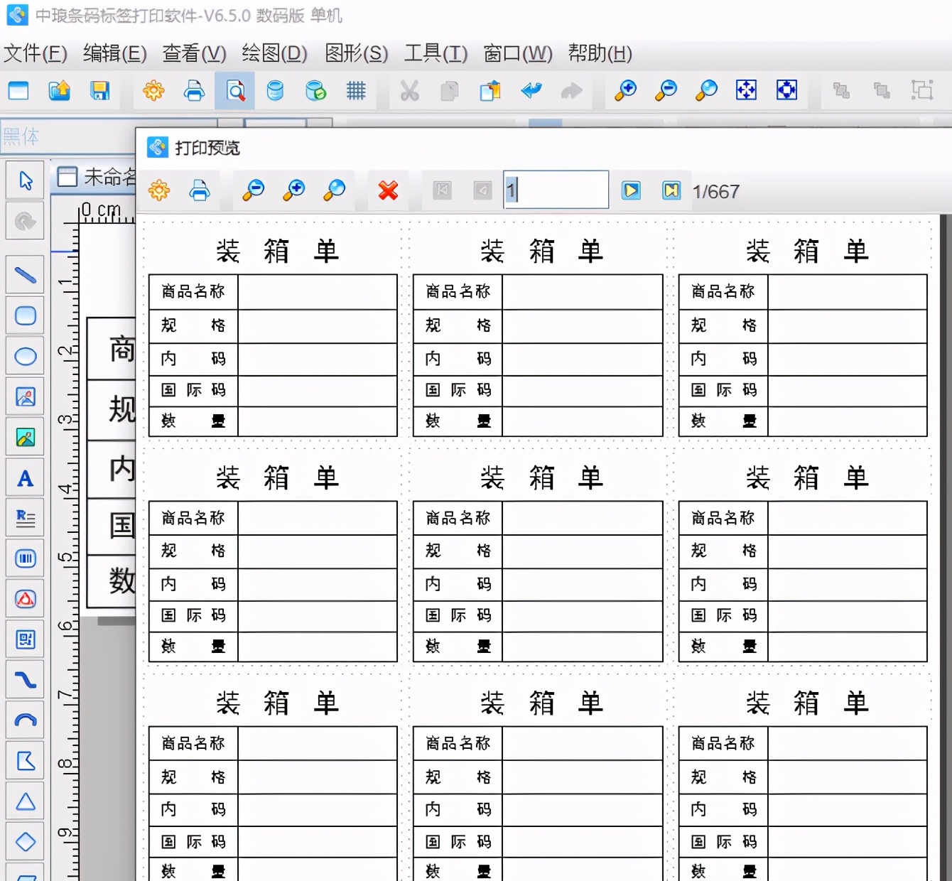

四、装箱单内容添加完毕后,可点击打印预览查看整页纸生成的装箱单排版效果,在实际印刷和使用时,可以根据间距等裁切使用。
标签打印软件如何制作装箱单
