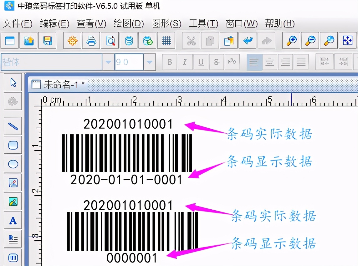

大家平时见到的一维条码,几乎都是数字和条码的组合,条码下方的数据就是条码的原始数据。不过有部分情况下,用户也会根据自己的实际需求实现条形码的原始数据和显示数据不一致,如下图中效果。那么这种扫描数据和显示数据不一致的效果如何制作呢,下面我们就来详细了解一下:
如何实现条码的扫描数据与显示数据不一致

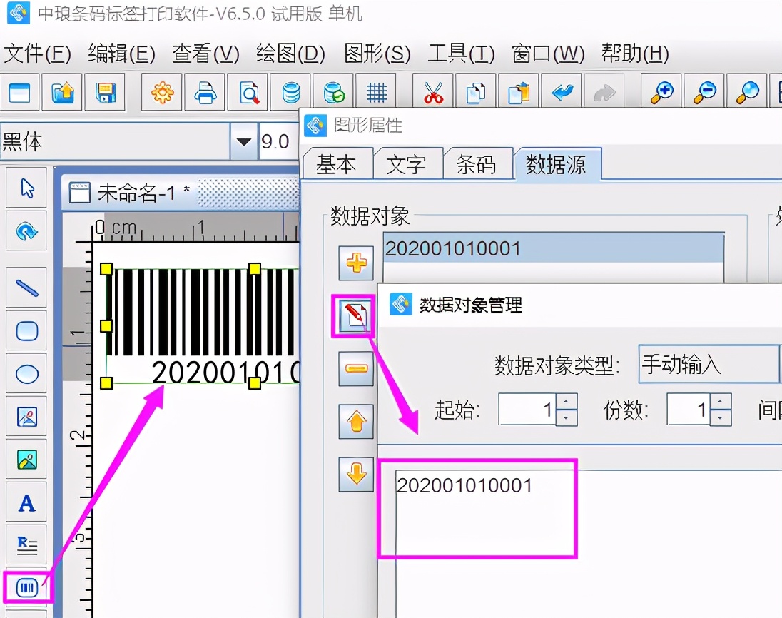

1、打开中琅条码软件,新建标签纸,并点击左侧条形码图标,在画布上绘制条形码并双击在其“图形属性-数据源”中添加条形码数据:
如何实现条码的扫描数据与显示数据不一致

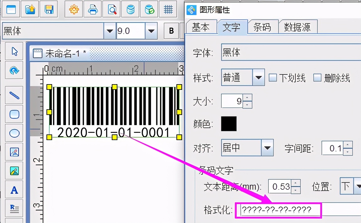

2、使用“图形属性-文字”窗口下方的“格式化”来实现条码数据新的效果,区别于要打印一般条形码的效果:
如何实现条码的扫描数据与显示数据不一致
第一种使用格式化的方法来实现条形码数据的自定义显示效果,在格式化中还支持添加其他特殊字符,比如尖括号、※号,或者将数据分段显示的效果,既不影响条形码识别还可以在外观达到想要的效果。

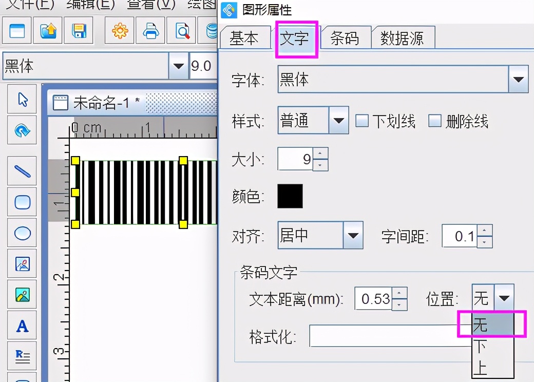

二、样图中第二种条码显示数据的效果,可先使用相同方法绘制条形码,并在数据源中添加条码数据。然后在“图形属性-文字”窗口中将条码文字位置调整为“无”:
如何实现条码的扫描数据与显示数据不一致

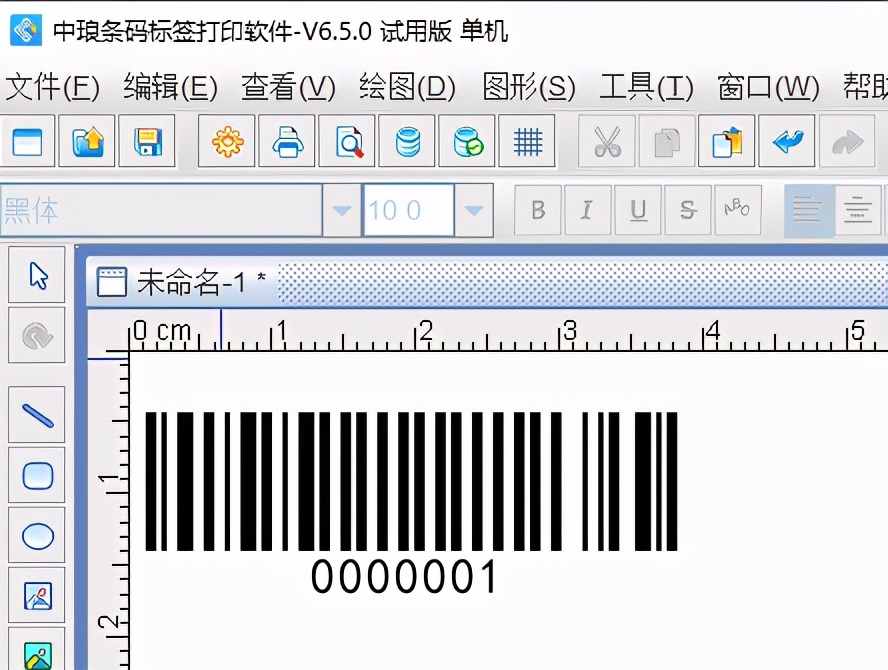

添加完毕后,具体显示效果如下,显示为0000001,不过扫描条形码依旧会显示原始数据:
如何实现条码的扫描数据与显示数据不一致
