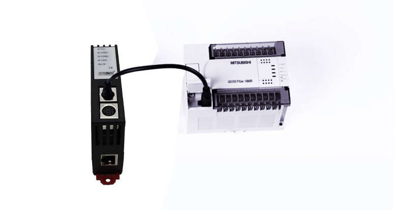

1   硬件和接口图
YC8000-FX包含 2 个串行通讯口(COM1 连接三菱 FX系列 PLCCOM2连接触摸屏等通讯设备) 1 RJ45 以太网通讯口(连接上位机:电脑和触摸屏等)。
 01
02
