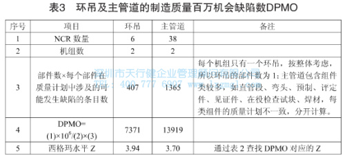

1、设备制造质量
对于核电设备而言,设备的制造总缺陷数可以通过不符合项报告(NCR)的数量进行衡量,即总缺陷数=NCR数量。
核电设备多数(尤其是环吊)较为复杂,而且许多部件相互之间存在一定的牵连(比如环吊小车的尺寸对吊钩的极限位置存在一定的影响),计算出所有的单个零件不可能也没有必要。质量计划是制造阶段对设备质量监管的有效手段,所以,产品数×每个产品产生缺陷的机会数即总缺陷机会数可以表示为:
总缺陷机会数=机组数×部件数×每个部件在质量计划中涉及的可能发生缺陷的条目数。
综上所述,环吊及主管道的制造质量西格玛水平详见(表3)。
环吊及主管道的制造质量百万机会缺陷数DPMO

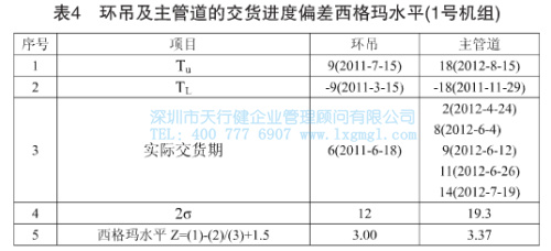

2、交货进度偏差
设备交货的时间通常受两个时间点制约,即合同交货期和现场需求时间。在实际交货过程中,如果设备早于合同期交货,一方面会增加现场的库存压力,另一方面,增加了总承包单位应付账款的压力;如果设备晚于现场需求时间到货,对其他设备的安装引入以及施工的进度计划会产生不利影响。
所以基于这些论述,可以认为上规格限Tu为现场需求时间,下规格限TL为合同交货期,依据正态分布理论,目标值选为Tu和TL的中值,并记为0,因为现场需求时间和合同交货期越接近,说明项目整体的进度控制越好,当Tu=TL时,中值必然也等于Tu或者TL,因此,这样的选值是合理的。同时,为了方便计算,并考虑实际的运输周期,取最小计算单位为周较为合理。如合同交货期为2013年1月1日,现场需求时间为2013年2月30日,则中值为1月30日,前后差4周,Tu取值为4,TL取值为-4,若实际交货期为2月15日,在满足正态分布的条件下,σ2=[(-2)2+0+22]/(3-1)=4。综上所述,环吊及主管道的交货进度偏差西格玛水平详见(表4)。
环吊及主管道的交货进度偏差西格玛水平

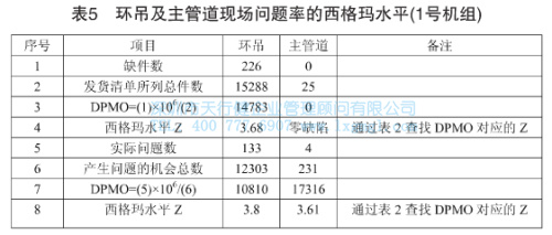

②设备本体问题
总缺陷数为实际问题数;对于环吊而言,问题产生多发生在交货清单中所有的零部件上,但是对于电缆,问题的发生和米数无关,所以,产品数×每个产品产生缺陷的机会数取为发货清单所列总件数除去电缆米数;对于主管道,现场问题多发生在预制管段(含焊接短管)本体和两端坡口,以及锻件本体和坡口或内螺纹,所以产生问题的机会总数为预制管段数×3+锻件总数×2。如(表5)。
环吊及主管道现场问题概率的西格玛水平
