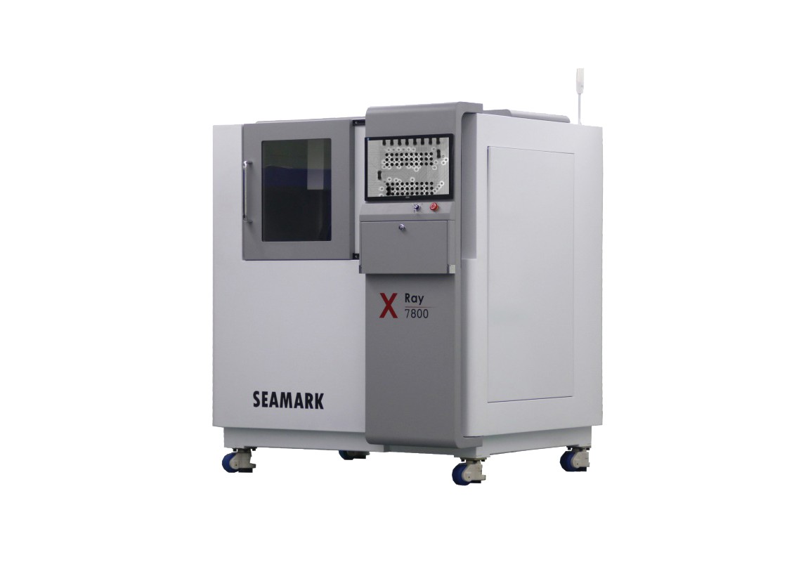

铸造缺陷首先应该判断是什么原因造成的,造成缺陷的原因很多,常见的有气孔、夹渣、缩孔、缩松、裂纹等。许多缺陷无法通过肉眼发现,内部缺陷需要通过X射线无损检测设备实时成像,软件自动判断出常见缺陷。

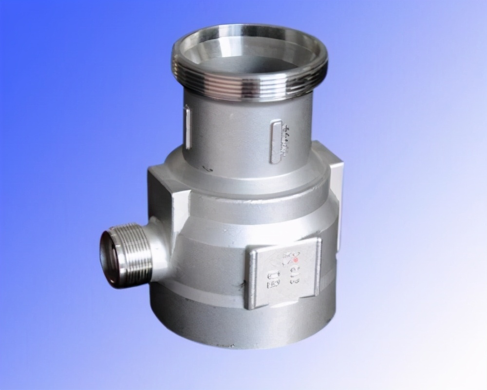

铸件中的气孔是指在铸件内部,表面或接近表面处存在的大小不等的光滑孔洞。孔壁往往还带有氧化色泽,由于气体的来源和形成原因不同,气孔的表现形式也各不相同,有侵入性气孔、析出性气孔、皮下气孔等。X-Ray检测设备检测的图像中很容易就能发现气孔的位置和大小,检测结果直观清晰,减少了人为误判。
铸件缺陷处内部或表面充塞着型芯(砂)的小孔,称为砂眼。若缺陷形状呈不规则,内部是渣或夹杂物,则称为渣孔。铸件夹渣会影响其稳定性,夹渣的检测也比较困难,X-Ray无损检测设备能够根据夹渣部位对X射线的吸收程度不同,在图像上呈现出不同的明暗对比,准确的检测到夹渣部位。
