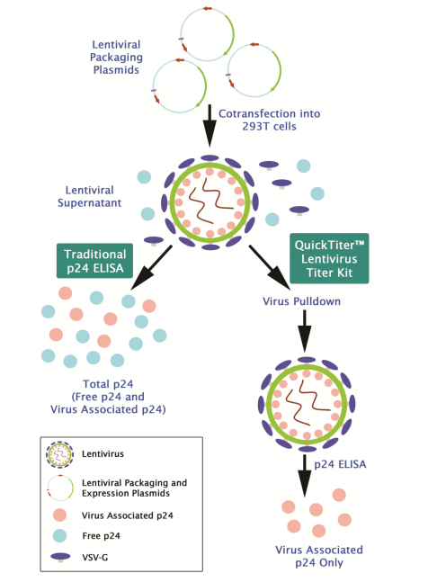

p24蛋白是慢病毒外壳中含量zui大的标志性蛋白。p24 ELISA法测量病毒上清液中p24衣壳蛋白的量,然后将p24的含量水平与病毒滴度关联起来。Cell Biolabs提供的基于慢病毒p24蛋白的ELISA分析分两种,一种称为传统的p24蛋白ELISA检测(Quantitation Kit (Traditional HIV p24 ELISA)),能检测所有p24蛋白,从而实现对病毒滴度的定量,可检测1 ng/mL HIV p24蛋白,zui后分光光度计读取数据。
但是由于这种传统的p24 ELISA 法能检测所有p24蛋白,所以病毒滴度会偏高。同时Cell Biolabs的新Lentivirus Titer Kit(Lentivirus-Associated HIV p24)能分离出包装细胞产生的游离p24蛋白,只检测病毒颗粒表面的p24,因此实验数据更真实准确,可检测1 ng /mL HIV p24蛋白,zui后分光光度计读取数据。
1、传统的p24 ELISA
QuickTiter 慢病毒滴度检测试剂盒(p24蛋白ELISA检测):慢病毒载体的HIV-1 p24核心蛋白的定量是一种确定慢病毒物理滴度的有效且广为人知的方法。QuickTiter慢病毒定量试剂盒提供了一种方便的p24抗原定量方法。
2、新的p24 ELISA
QuickTiter 慢病毒滴度检测试剂盒(慢病毒相关p24蛋白ELISA检测):可zui大程度地减少此问题。一项专有技术可在运行测定的ELISA部分之前,将慢病毒与溶液中的游离p24分离。
