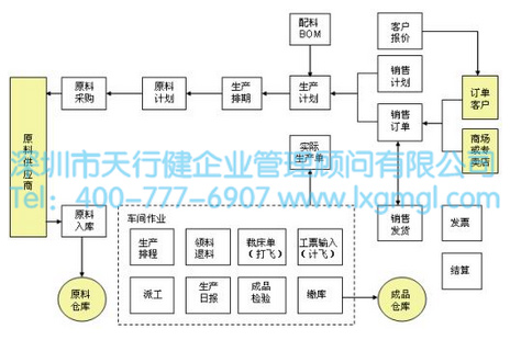

服装生产流程是该服装制造企业的中心环节,但它并不是独立存在的,还受到前后服装设计和成品处理等流程的影响,因此天行健管理咨询公司团队在进行服装产品质量改进时将整个生产过程看成一个系统,尽可能全面地考虑各种影响因素,通过分析找出关键影响因素进行改进,从根本上解决质量问题。
