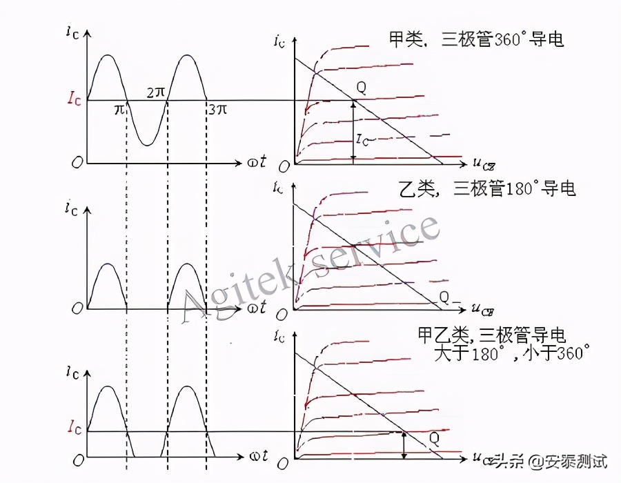

根据放大管静态工作点Q在特性曲线中的位置可分为如下三个状态,如图8-1所示。
电压放大器一般工作在甲类,三极管360°导电,其理想的最高效率为50%。
乙类工作状态下的放大电路的效率可达78.5%
乙类和甲乙类工作状态存在失真问题。
推挽电路和互补对称电路较好地解决了失真问题。
