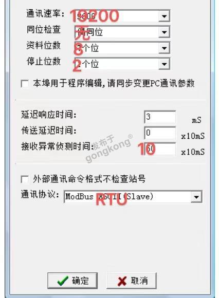

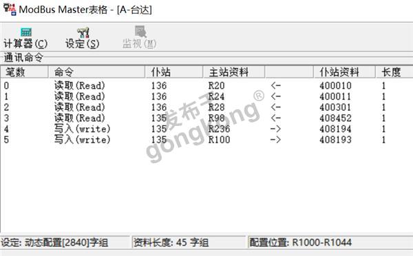

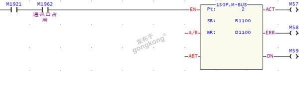

     2台变频用B1系列PLC 用485 modbusRTU方式控制。(变频A-艾默生;变频B-台达VFD)
变频A频率和运行信号由电位器+开关控制 ,变频B的运行由PLC实时读取变频A频率,检测到大于0.5HZ 写入运行指令启动B,并把计算后的频率值写入变频B。 此时设备按工艺要求运行。    另:变频B在程序里有加点动控制。
     现在的问题: B单独点动运行正常。 2台同时工作出问题了。  A按40HZ启动,PLC读出来的只有10几HZ,B根据10几HZ计算运行,很慢;    A停止,B还在运行,停止指令写不进去。
 不知道哪里出了问题,哪位师傅帮忙分析下
