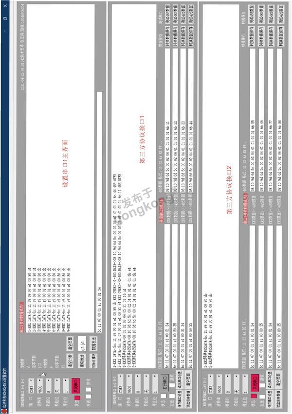

RS485接口1A+1 B-1总线配置-9600 N 8-data 1-stop。该接口直接把KNX的控制信号转换为485的控制信号数据发出。客户可根据接收到KNX转换后的485控制指令,直接操作485系统的模块工作。这是KNXRS485数据的操作。把接收到KNX转换后的485控制指令通过该RS485接口发出,则可以直接把RS485数据转换为KNX的控制数据控制KNX系统的模块工作。这是RS485KNX数据的操作。同时接口1也是接口2和接口3的协议转换配置接口。利用配套的KNX/485设置软件,可以对KNX模块的串口2和串口3做协议转换的配置,不用再做协议转换的开发了。现场工程人员就可以做不同系统的协议接口了。
RS485接口2:既可以做KNX485协议的透传,又可以通过宏进专用设置软件做协议的对接。现场应用方便灵活。
RS485接口3:功能同RS485接口2.

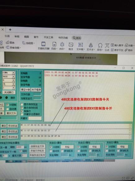

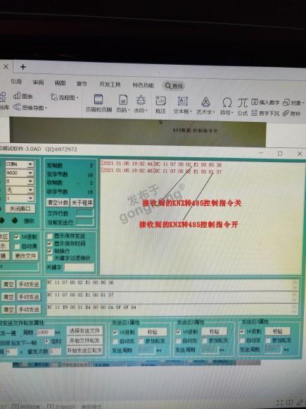

一、模块KNX接口接入KNX系统,RS485接口1接入串口抓包工具。KNX系统接了一个电源、一个面板、一个继电器模块。RS485系统通过USB转串口接入电脑抓包。

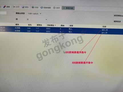

二、按下KNX面板按键,通过ETS5和串口助手可以分别看到KNX的控制包以及转化为485的数据包。分别为继电器开指令和继电器关指令。RS485数据是KNX数据透传过来的,数据格式是完全符合KNX协议标准的。

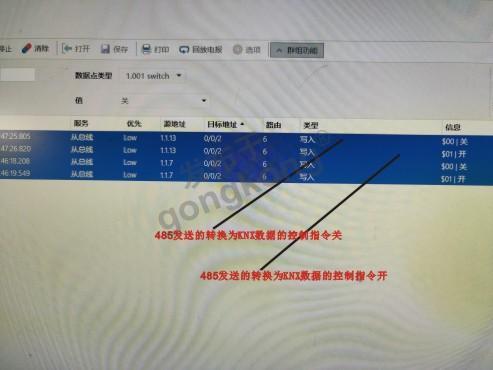

三、通过RS485接口分别发送接收到的RS485开、关数据。可以在ETS上观察到,RS485数据转化为KNX数据的开、关指令。同时也能观测到KNX的继电器模块也同步在开和关。
通过上述测试,可以明确。该KNXRS485模块实现了KNX系统数据和RS485系统的数据透明转换。打破了KNX的技术壁垒,让客户可以迅速把RS485系统集成到KNX系统中。使用简单方便,客户无需懂得KNX协议,直接上手二步5分钟就可以把RS485系统接入KNX系统了。通过深圳宏进KNX/485模块专用设置软件,可以快速的集成第三方的485协议。无需开发人员再做协议的对接了。
