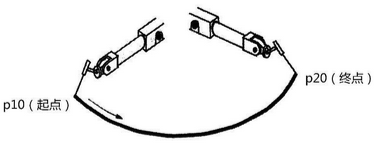

运动指令就是让机器人移动到对应位置进行作业的指令,如图所示,运动指令由运动类型、位置点、运行速度、平滑度参数及执行坐标系组成。通过设置,调用这些组成指令的参数,便可让机器人按照规划的路径进行移动。

MoveC圆弧运动
使用MoveC,圆弧(Curve)移动时,设定中间点、结束点与当前位置点三点构成一个圆弧,实现机器人的圆弧轨迹运动。

数据类型为zonedata,单位mm,可理解为转角区域。如图所示,通过设置zone参数,两条指令间的轨迹路线变得圆滑,该参数也可运于设置有弧度的路径。此外,在不需要对路径进行平滑处理的情况下,z0(参数为0)与fine(完全到位)为同样功能。
如图,实现该路径的运动指令分别为:
MoveL P2,v500,z50,Tool1\wobj:=wobj1;
MoveL P3,v500,z50,Tool1\wobj:=wobj1;
MoveL P4,v500,z50,Tool1\wobj:=wobj1;
三行指令均为直线移动指令,但在移动到p2点的路径中zone参数为z50,故路线直接跳过p2点,以半径为50的圆角移动到p3点。
