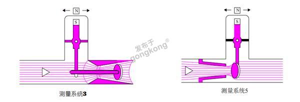

  因此上海有恒测控深挖流量开关的运作原理,对其进行认真剖析明确了流量开关原理是采用了锥形测量管和测量靶,当流体沿着锥形管通过时,测量靶会根据流量大小产生移位,测量靶的移位是靠弹簧平衡力作用下而产生平衡,再通过磁耦合系统传到指示系统,来实现流量的监测与控制。

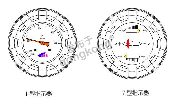

  指示器形式安测量量程划分为1/10分度的刻度盘,可以一般化的观察流量,7型指示器结构的流量开关可不中断管道流量,就可以方便快捷的调整开关的报警点。指针式流量开关无非是显示方式为指针形式,指示器结构按照对应测量量程划分为1/h、1/min、m3/h刻度盘,圆形度盘、旋转指针方便观察流量刻度一目了然。1型指示器结构的流量开关可不中断管道流量就可以快速的调整开关报警点。

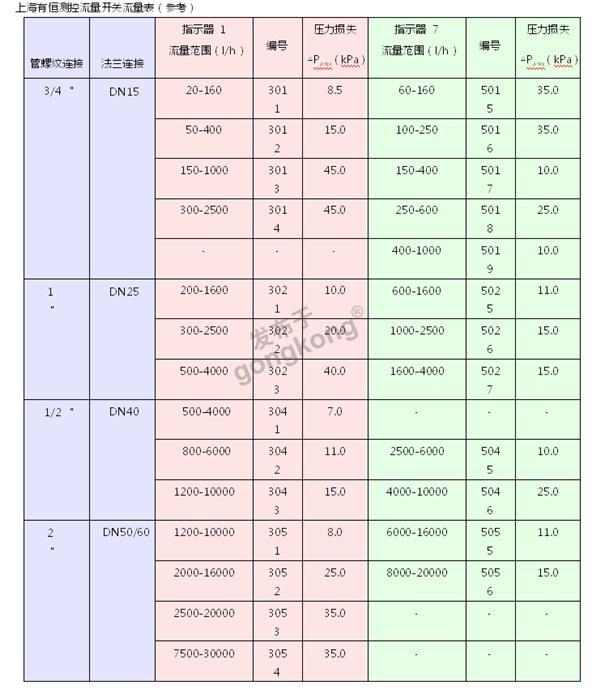

普通标准型开关技术参数:
  流量开关可设置有一个或二个控制开关,可在整个测量量程内进行调整。无特殊要求的一般限位开关 K1 和 K2的最大功率是 10VA.对于更大触点功率(最大 1200VA)的要求,我们采用 KU1 或 KU2 继电器。
代号 -- 具体形式 -- 技术参数
K11 -- 个双稳态限位开关,可设置与最大与最小流量点上 -- 最大 10VA(Max.200V AC-/ Max.0.5A)
K22 -- 个双稳态限位开关,可设置与最大与最小流量点上 -- 最大 10VA(Max.200V AC-/ Max.0.5A)
KV11 -- 个带有继电器的双稳态限位开关 -- 最大 1200VA(Max.250V AC-/ Max. 5A)
KV22 -- 个带有继电器的双稳态限位开关 -- 最大 1200VA(Max.250V AC-/ Max. 5A)
