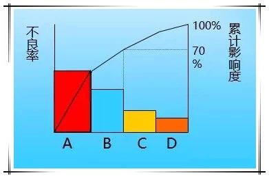

QC七大工具很多质量人都知道,但是如何绘制这些图,QC七大工具绘制有什么要求?今天天行健李老师为你带来QC七大工具绘制方法(详细版),希望对你有帮助……

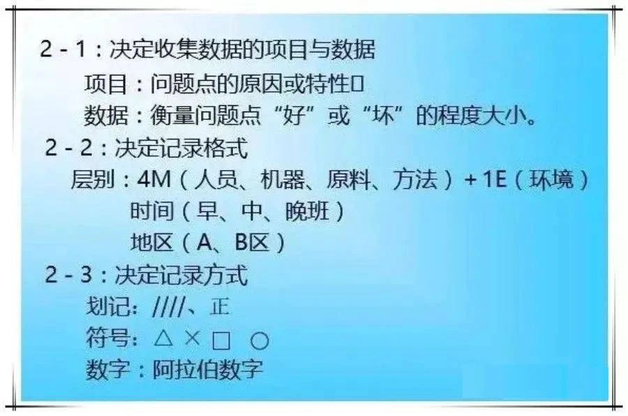

二、查检表
在品管圈改善活动,为了便于收集数据与解析判断,而设计的一种表格,查检表。
三、柏拉图
将一定期间所收集的不良数、缺点数……等数据,依项目别、原因别(查检表的项目)加以分类,按其出现大小(大→小)顺序排列的图形。

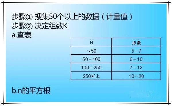

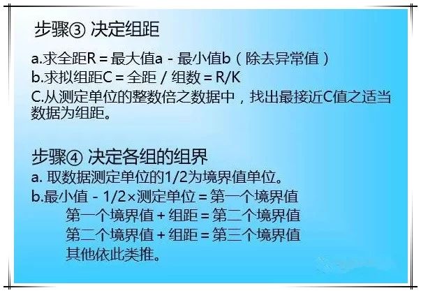

四、直方图
直方图做法:

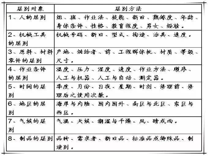

1、何谓层别法
发生品质变异的原因很多,有时很单纯,有时很复杂,但影响其品质的要因不外乎是原料、机器设备、操作人员及操作方法,要找出原因,出自何处,就有分开观察而收集数据的必要。
层别要领:

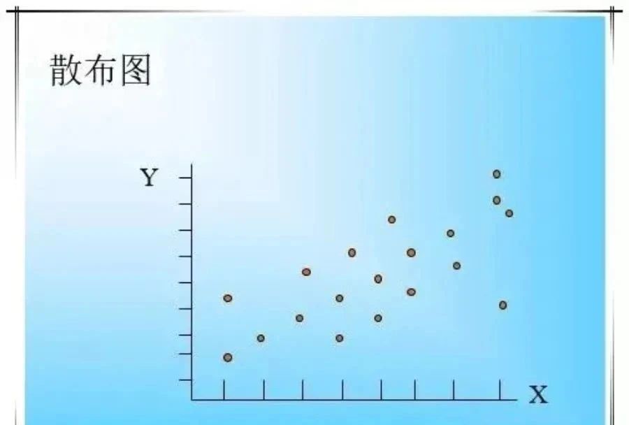

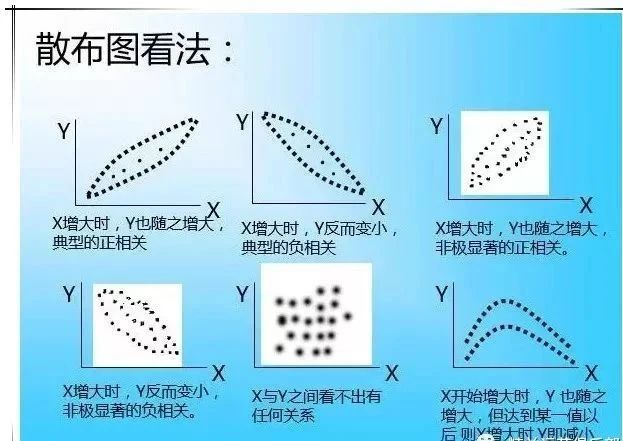

在分析独立数据时,用直方图、柏拉图就可找出改善着眼点,但如要解析两个变量X、Y之间的相关性时,就需使用散布图,将X与Y的两组数据绘在方格纸上,可看出X、Y之间相关情形的图谓之散布图。
