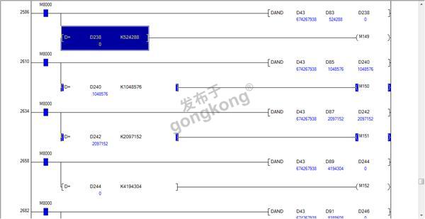

微信图片_20200512144618.png如图所示,D43的值怎么和D85、D87进行运算得到D240、D242的数。D43值的数编辑规律是怎么样的?

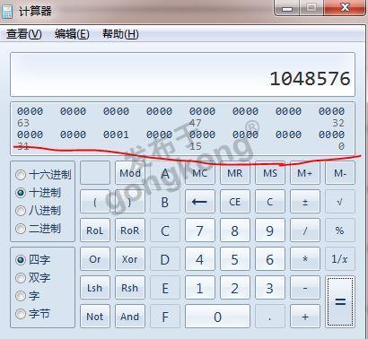

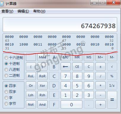

你可以通过计算器得到D43的二进制编码如下:
然后可以通过计算器得到D85的二进制编码如下:
D43:0010 1000 0011 0000 1000 0011 0010 0010
D85:0000 0000 0001 0000 0000 0000 0000 0000
通过按位与指令,全1出1
D240:0000 0000 0001 0000 0000 0000 0000 0000
HAVE FUN!
