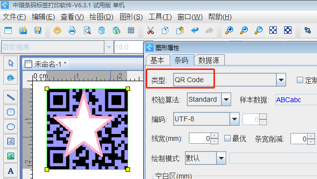

首先,我们可以先获取二维码内容,在中琅二维码软件中先制作好此二维码。点击中琅软件左侧工具栏中的二维码图标,绘制二维码样式,并在数据源中添加内容,其中二维码类型为QRcode。另外,二维码的背景色可以在“图形属性-基本”中调整背景色即可。

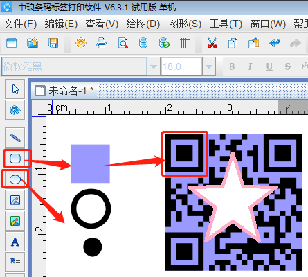

一、点击左侧工具栏中的矩形图标,绘制和二维码中矩形**标相同大小的矩形框,然后将颜色调整为和二维码颜色相同即可:

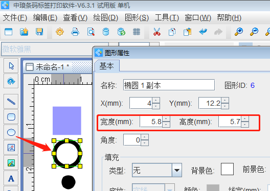

二、其中圆形框可点击左侧椭圆形图标,然后绘制的时候可以按着shift键,就可以直接绘制正圆,绘制好之后,可双击打开图形属性,调整宽度和高度与矩形框一致,然后调整此窗口下的线条粗细。

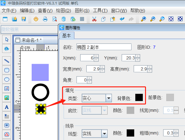

三、**标中心点,其绘制方法和圆形相同,同样是点击椭圆形图标,绘制正圆,打开图形属性窗口,将填充类型改为“实心”。填充颜色和线条颜色保持一致。

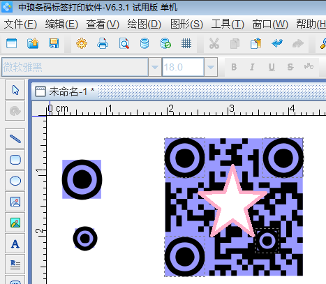

三种图形绘制好之后,可以全选三种图形,然后点击上方工具栏中的两个对齐方式,既可以将三个图形全部相对居中对齐:
然后我们将制作好的**标放在二维码的合适位置即可,右下角的小**标,可以用同样的方法来制作,将尺寸调整为合适即可。
